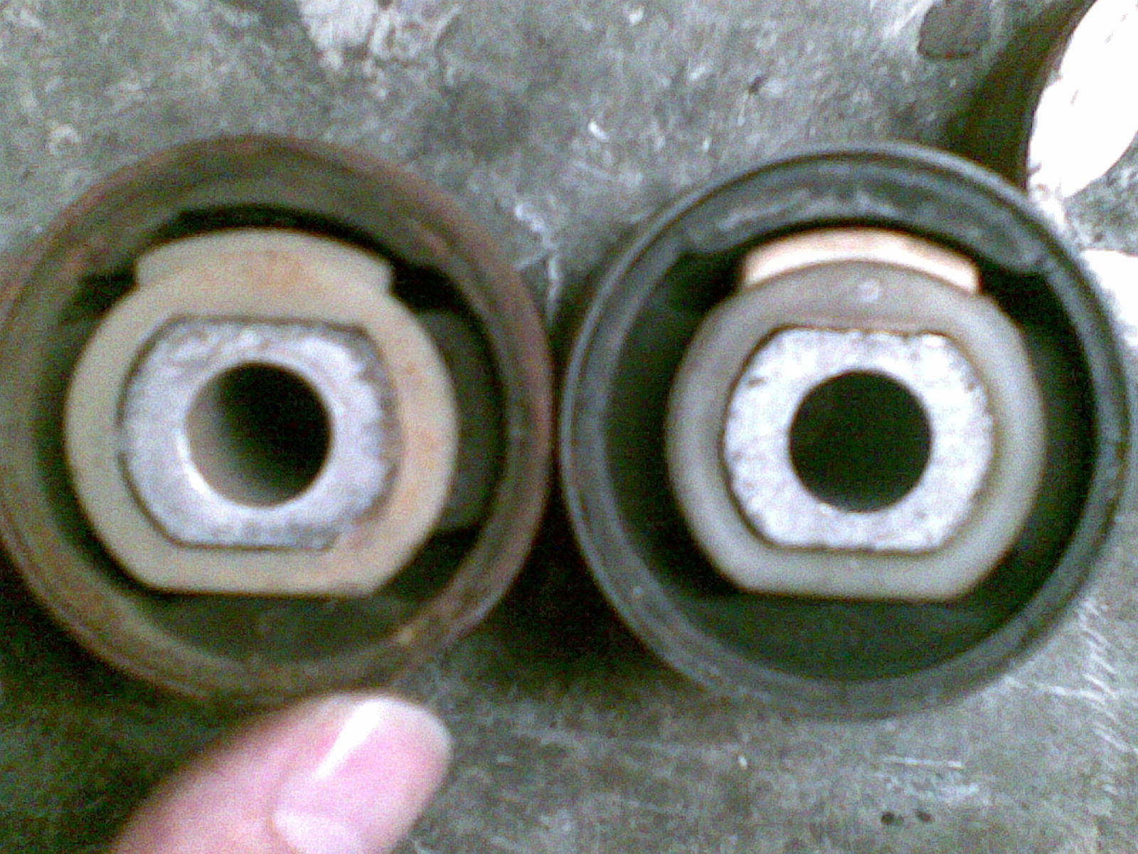

Jinak jeden zadni silent byl uplne vytrzenej, ostatni vypadaly na pohled celkem ok.
Prikladam male foto. Rozdil je patrny.

Zkousel jsem je pomackat v tom spravnem smeru a jsou v pohode stlacitelne rukou. Asi to je dost ladene na pohodli (=aby to nekopalo do volantu a nebouchalo).
To otocene o 90 stupnu (tlacit primo do tela te gumy), to by bylo asi sportovni svezeni. S tim jsem uz rukou ani nepohnul.
