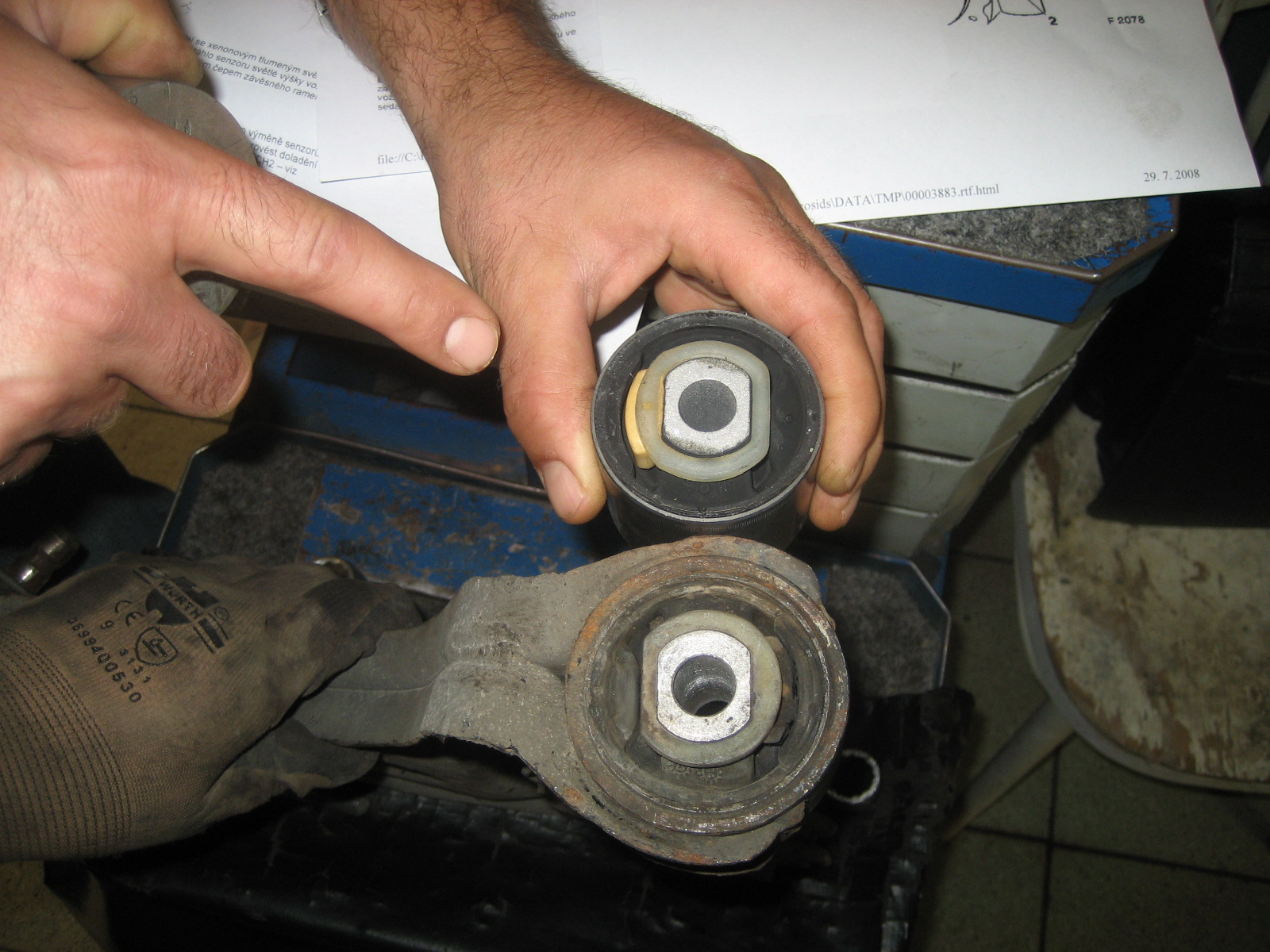

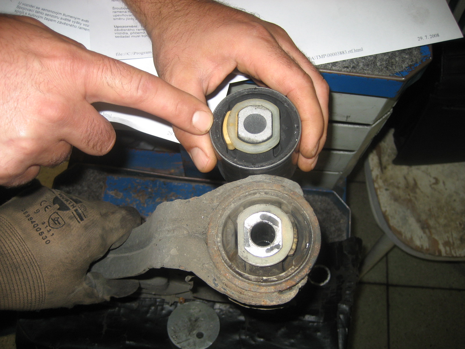

Tuesday 23 September 2008 - 14:54:30 Citovat
Martas napsal ...
Fotky od Walta
na foto sú nové silenty tie, kt sú mimo ramena a ukazuje na nich prst vedúceho servisu.
Orientácia voči ramenu je tiež zrejmá.
walto
Walto, nejak sa mi to nezda.
Ja som mal silentbloky nalisovane takto, ako ich mas nalisovane v ramene ty.
A som si takmer isty, ze tam boli od vyroby.
Vsetky mne dostupne obrazky kompletnych ramien to maju tiez tak.
