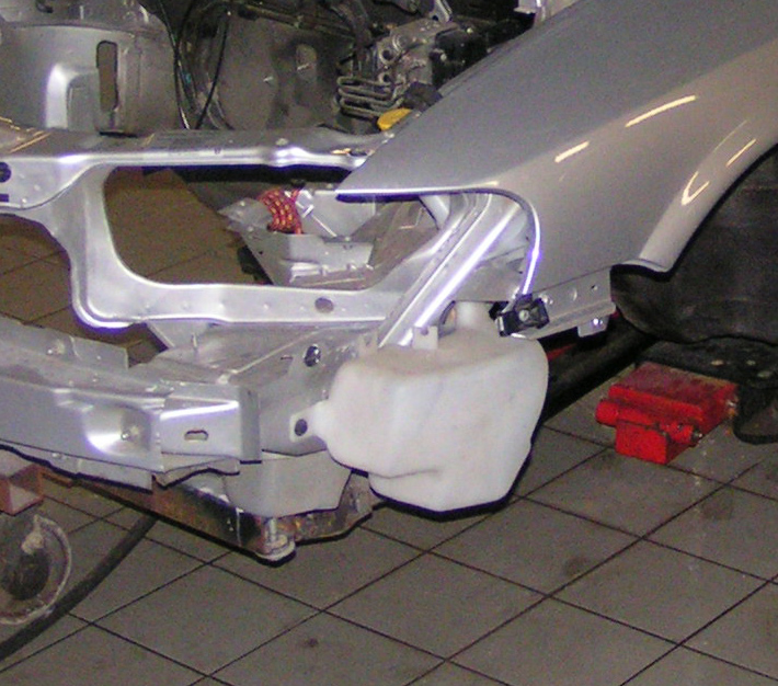

Nadrzka ostrikovace je viditelna zespoda auta, ale jestli se da dostat i k motorku nevim presne (k motorku ostrikovace svetel se dostat odzpodu da).
Sunday 23 November 2008 - 16:38:09 Citovat

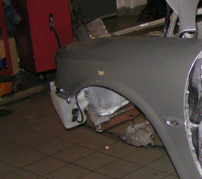

Tady je na fotkach videt, kde je nadrzka s motorkem situovana.
Spike
Sunday 23 November 2008 - 23:25:41 Citovat
Děkuju za rychlou reakci. Zkusim vyndat přes podběh, to by mělo jít. A napíšu jak to dopadlo.
Spike
Wednesday 26 November 2008 - 21:31:08 Citovat
Díky za pomoc, povedlo se vyměnit. Stačí odšroubovat jeden šroub držící podběh a jeden takovej nejtek držící podběh k masce a dostat se k nádržce nebyl problém. Navíc za 300 kč nový oplácký motorek a vše fachčí jak má. Jedinou věc jsem musel udělat, uzpůsobit konektor na připojení, originál byl jinakej.
