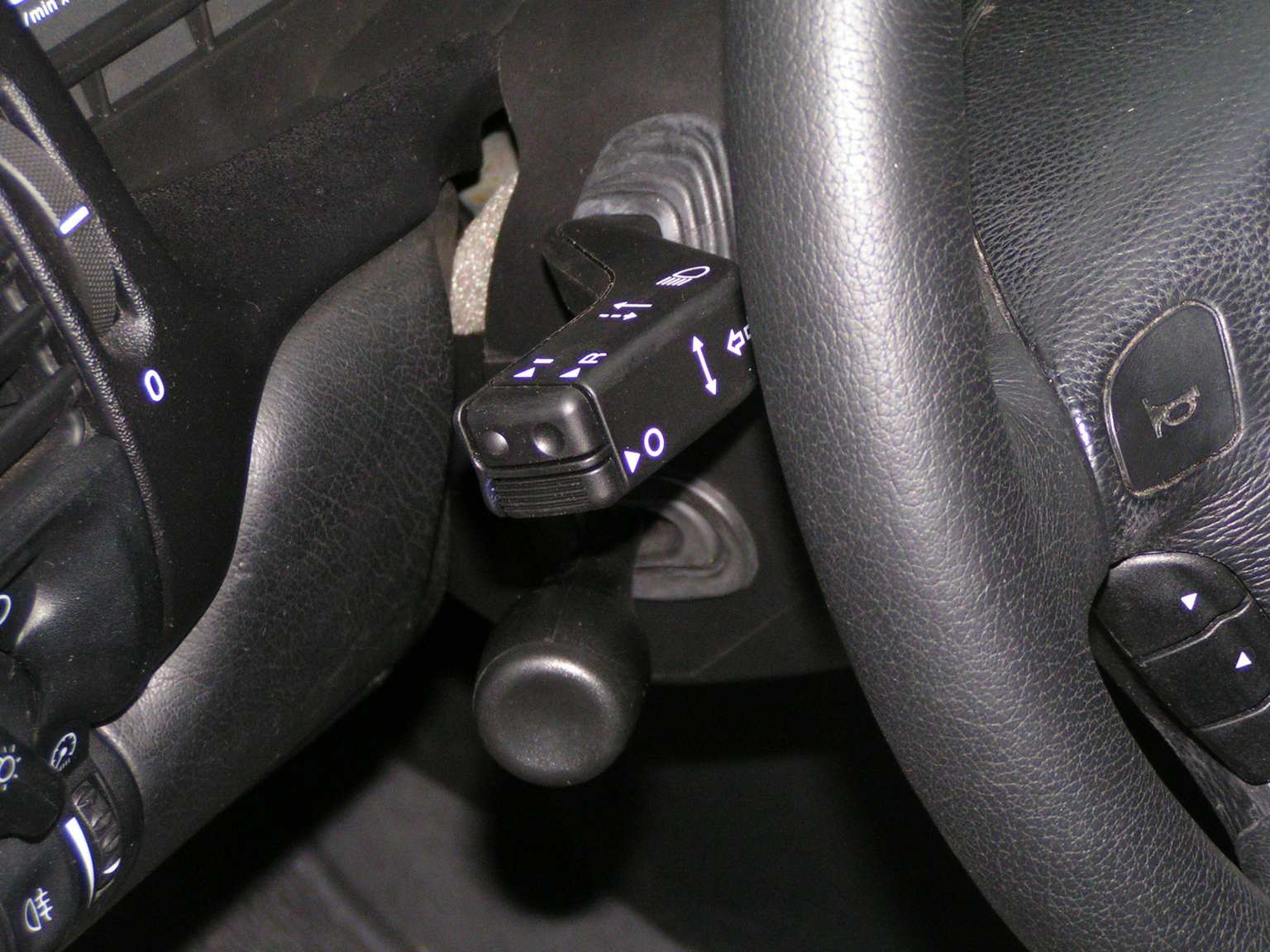

...neviete niekto co je v tej packe? Su to len mikrospinace, niec viac? Nechcel som davat za packu 1800 prv nez zistim ze mi to isto bude fungovat tak som si k tomu konektoru pod krytom volantu napijil spinace, na jednom bolo 12V na ostatnych 3 nic, rozne som to skusal kombinovat a nic..
...najde sa nejaky borec co vie ako to je?

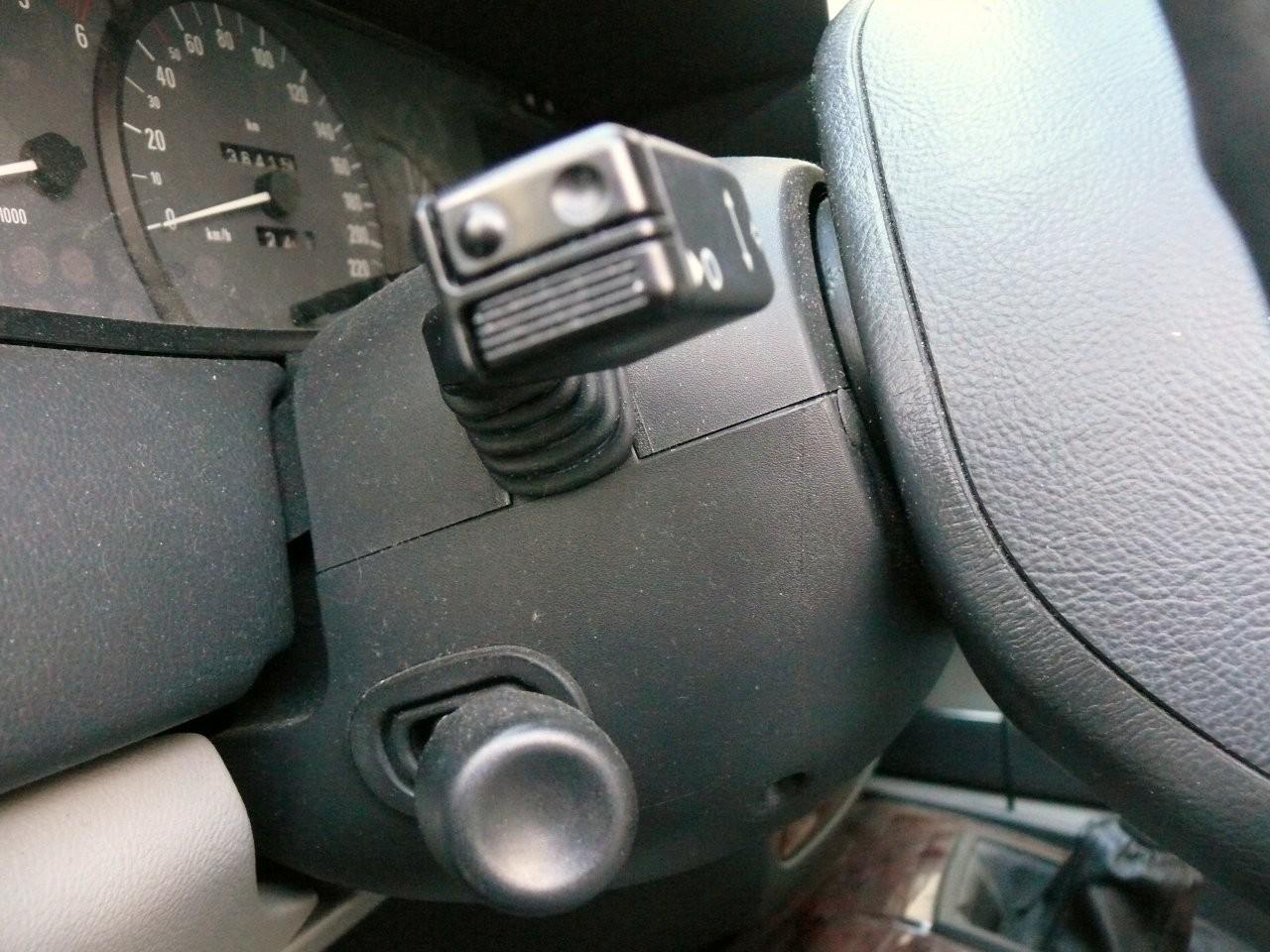

Na konci páčky jsou dva spínače - horní kolébkový, kdy jedna strana (blíž k řidiči) má kulový výstupek - ubírání rychlosti a vzdálenější strana má kulovou prohlubeň -aktivace tempomatu a přidávání rychlosti.
Spodní spínač je rýhovaný a je to deaktivace tempomatu.
Proto jsou tam v tom konektoru 4 dráty. Jednou plus a 3x zem.
Sám tempomat nejde tuším aktivovat při rychlosti do 30 km/hod. a při zařazeném 1 rychlostním stupni.
Možná že některé motory potřebují aktivaci této funkce povolit diagnostikou, ale tyhle rady jsem obdržel i já a když mi Legend sehnal páčku na vraku za nějakých 700 Kč, tak stačilo ji jen připojit, rozjet se a už to fungovalo.
U naftových motorů to snad bude fungovat vždy, protože pokud mají tzv. elektronický plyn, tak by to mělo jít na první připojení a pokud i tak to nepůjde, tak si myslím, že aktivace přes diagnostiku by neměla být dražší než 1000 Kč - podle toho na jaké darebáky v autorizáku narazíte.
Elektronický plyn se pozná pohledem k plynovému pedálu - u jeho uložení je kovový válec, na který se pohyb pedálu přenáší.
Další podmínkou je min. třípinový spínač na pedálu nožní brzdy a spínač pod spojkovým pedálem, protože obě tyto "šlapky" deaktivují (musí) zapnutý tempomat.

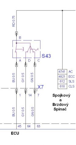

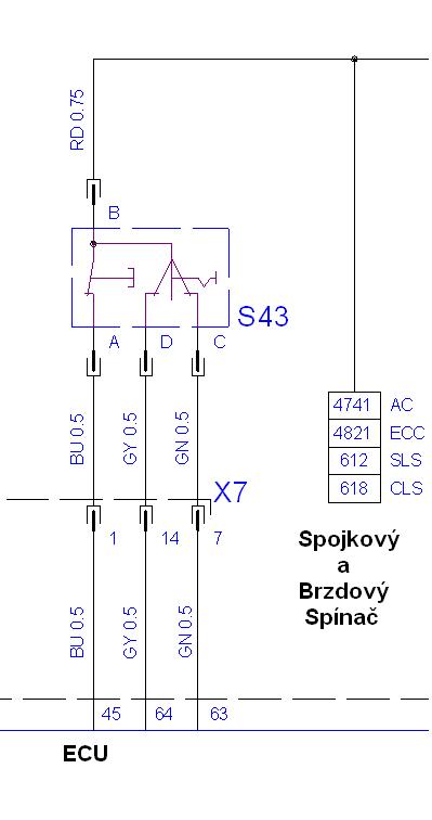

Cast schematu pro dieselovou VeBe je zde, na promereni zda je spinac funkcni by to melo stacit.
Pro Benzinove provedeni bez elektronickeho plynu je to vicemene totez, jen ty draty nevedou do ECU ale do jednotky "tempomatu"
A jeste konektor at netreba tapat ktery drat je ktery
[link][/
[/quote1206553165]
Chtěl bych jenom upozornit že já to mám obráceně co se týče vzhledu funkčně je to správně. Pozor OC !!! Tak jenom aby to někoho nezmátlo.
[ Upraveno Wednesday 26 March 2008 - 18:50:39 ]
Wednesday 26 March 2008 - 18:52:33 Citovat
Ja to mam taky naopak - tedy stejne jako Jerry _;

Bacha na jednu vec: jak koukam na to poslane schema (a na schematech Omegy je to taky tak) tak to treti tlacitko (ktere vypina tempomat) musi byt v KLIDOVE POLOZE SEPNUTE a pri stisku se ROZPOJUJE !
Jestli to tak je, tak to by vysvetlilo proc ti to nechodi na tve mikrospinace. Urcite je mas zapojene vsechny tri jako spinace.
Tomin
Friday 28 March 2008 - 14:59:09 Citovat
Pak budes muset jako treti/vypinaci tlacitko koupit neco jineho. S mikrospinacem jedine pres relatko, ale bacha na to, ze tyhle mikrospinace sepnou jen hodne male proudy. V pripade toho rele dej na rele diodu proti spickam.
Ale to uz dost predbiham.
Dej vedet jak si dopad.
