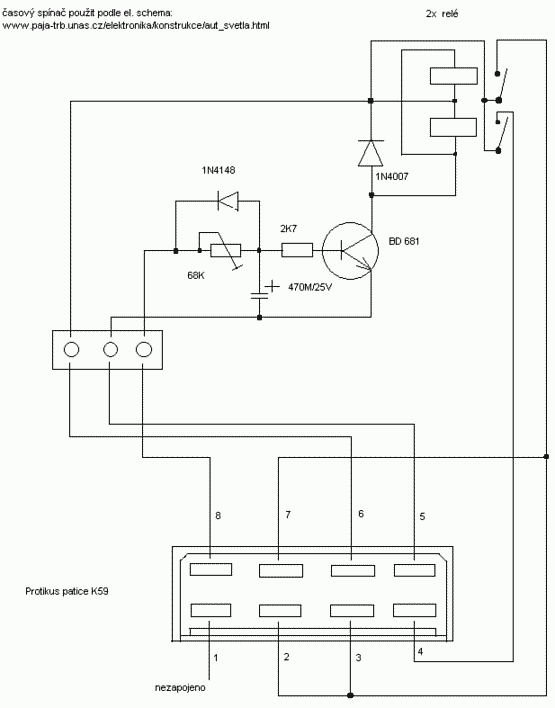

Po prostudování vlákna "RELÉ DENNÍHO SVÍCENÍ" jsem malinko poupravil zapojení k zásuvce K59. Snad tímto nedojde již k případnému vyhoření el. instalace a dalších zařízení jako MID, DID, TID atd. Věřím, že přiložený nákres el. zapojení prohlédnete a dáte vědět zda mohu to takto dosadit a používat. Omlouvám se, nedovedu připojený obrázek el. schema převést do příslušného formátu. Děkuji a těším se na odvověď.

Jenom zbezne koukam na to schema a mel bych par pripominek/dotazu:
- nemas zapojeny pin 1 pro napajeni svetel a svetla tahas z pinu 6, pin 6, ktery by mel byt pouze pro napajeni elektroniky, by mel byt jisten mensi pojistkou ktera svetla neutahne (toto nevim na 100%, ale podle schematu jsem to vydedukoval ) Navic pokud budes rele napa
- 2 a 7 je napajeni parkovacek ale nemas je oddelene diodama, takze vyrusis moznost parkovacek jen na jednu stranu pres spinac blinkru
- proc mas s parkovackama spojeny i pin 3 ? Tim se ti pri zapnuti tveho rele asi dostane napajeni
do obvodu, ktere pres den napajeny byt namaji (bude svitit palubka, pohasne radio, ...)

Tomine, vycházel jsem z vlákna "RELÉ DENNÍCH SVĚTEL PRO K59" na Opel Omega. Odkaz....http://zskal.wz.cz/svetla.htm....zde je též napájení z pinu6 a piny2a7 nejsou oddělena diodou atd.Nenalezl jsem k tomuto zapojení výhrady proto jsem to podobně zapojil.Je pravda co píšeš, podumám a snad už to bude naposled a vpořádku. Jinak moc děkuji.
