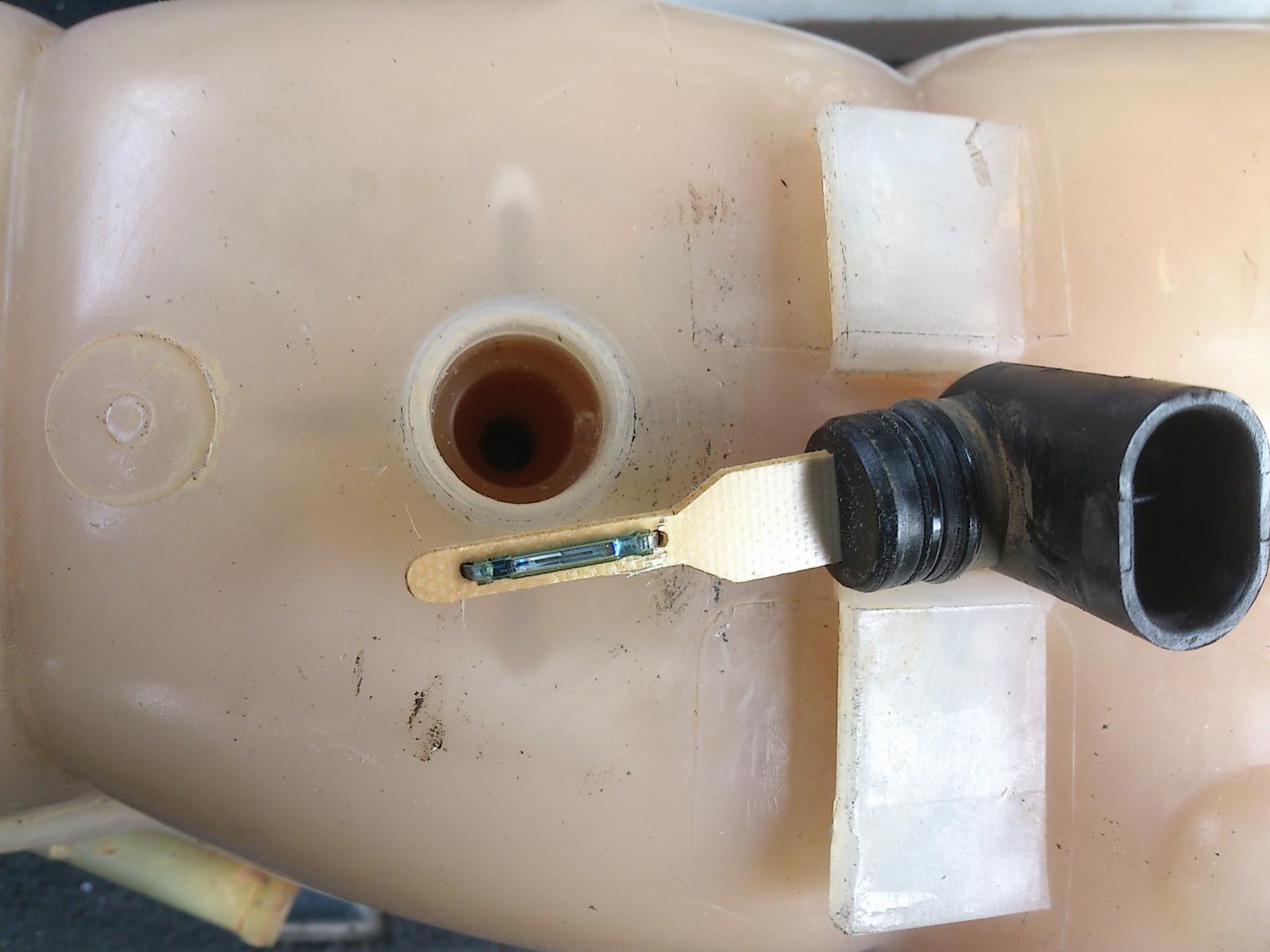

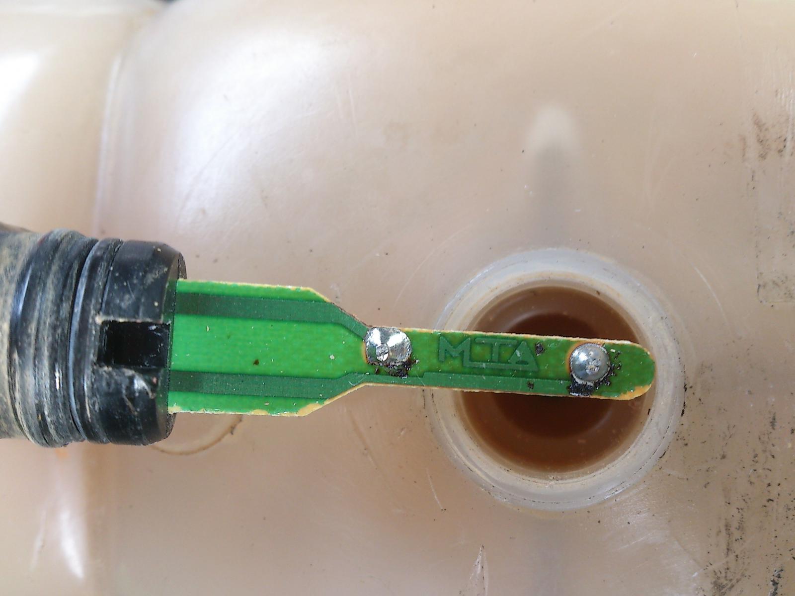

Čidlo samotné vypadá takto a z nádobky se demontovat nedá (tedy v 99% případů se čidlo demontáží poškodí) nádobka s čidlem se prodává jako celek...
Wednesday 30 July 2014 - 12:52:33 Citovat
Díky za rýchlu odpoveď.
Takže snímač je magnetický.
Magnet na plaváku a jazyčkový kontakt. Vo vrchnej polohe je magnet v blízkosti kontaktu a ten zopne.
Ale mne to nefunguje. Totiž v práznej nádobke pri vrchnej polohe plaváku áno, ale keď do nádobky nalejem vodu a hoci plavák vyplave, kontakt nezopne. Budem s tým experimentovať, nádobky mám dve a správajú sa rovnako.
