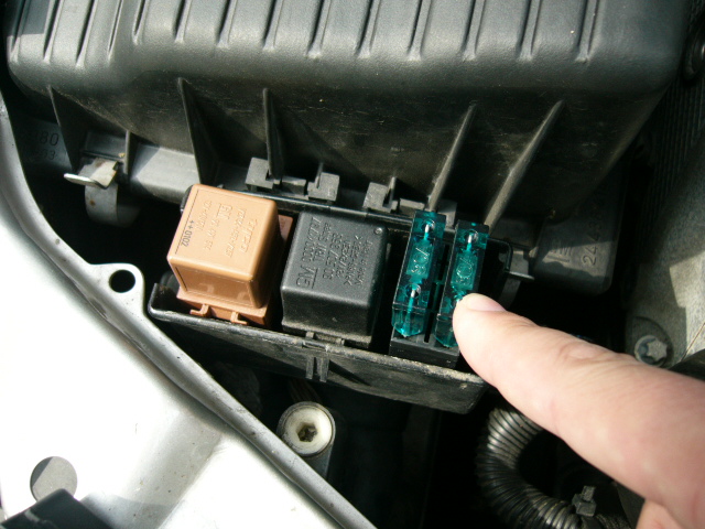

Prosím vás, mùže mi nìkdo poradit co je to na fotografii v te male krabicce pred vzduch. filtrem v motoru za velkou nozovou pojistku 30A, k cemu slouzi? Jsou tam dve a mne se jedná o tu pojistku jak na ni ukazuji prstem tedy uplne napravo. Ta levá je asi na vrtuli u chladice a je v poradku. Ovšem ta napravo mi neustále praska a pri tom mi v aute vse funguje, teda zdá se. Dík za reakce Kutulin. (
Je to VB 2.2 dti climatronik 2001.

Škatulka obdobně osazená (2 relé, 2 pojistky) je u jiných motorů před baterií a pojistka vlevo je ventilátor chladiče, vpravo ventilátor klimatizace.

Dekuji Ti moc. Hmmm, tak to mi asi nejde vrtule u klimy.Sundam mrizku a zjistim zda slape a nevite kdy ma ta vrtule bezet? Vzdy kdyz bezi klima nebo to spina pres cidlo jen nekdy?

Ventilátor klimatizace je ten přední a ten se roztočí vždy, když se klimatizace zapne. Navíc se spustí ventilátor topení na 1. rychlost bez ohledu na to, zda je přepínač ventilátoru topení zapnut, či není. Pokud se přední ventilátor neroztočí, pak je třeba prověřit pojistky, kabeláž a také samotný ventilátor
VGT:
Systémů zapojení klimatizací ve Vectrách je více druhů, zmíněný popis nelze přesně použít na všechna auta.
Takže jen obecně a velmi zhruba: v systému klimatizací jsou tři presostaty (tlakové spínače).
První hlídá pokles tlaku chladiva (pod cca 2 Bary)- když médium "uteče", presostat nedovolí spustit kompresor.
Druhý hlídá vzestup tlaku (např. když se ucpe expanzní ventil), poté odpojí kompresor (nad cca 25 Barů)
Třetí spouští ventilátor chladiče klimatizace, když tlak chladiva stoupne přes určitý tlak (nad cca 15 Barů).
Třetí presostat nemusí být osazen - poté se v takovémto autě ventilátor klimy rozbíhá hned po zapnutí kompresoru. Co kdo máte ve svém autě nelze takhle na dálku posoudit.
