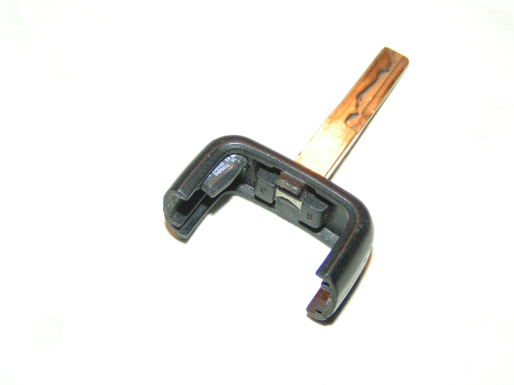

Tak mi to nedalo a otevrel jsem ten klicek znovu, a ejhle, je tam schovany takovy maly cerny valecek, mrska. To je ten cip, jak pises? a on nepotrebuje napajeni? Vtipne... ?lola r ?lola
Tuesday 05 December 2006 - 12:34:08 Citovat
Xcelsion napsal ...
Napajeni to zadny nepotrebuje, jen pro ilustraci prikladem obrazek immobiliseru (chipu) z VeBe 2002.

Xcelsion: tu dálku, kterou máš, montovali až od roku cca 95/96, to už není infra. Pracuje s frekvencemi 433 a 433,92 (s alarmem a bez se frekvence lišily). Když otevřeš klíč, má v něm být čip immobilizéru o velikosti asi 3-8mm. pokud tam není, auto nemá imobilizér. Autorádio nikdy nemůže mít vliv na imobilizér. ten obrázek od Marťase - to je klíč, který také měly Omegy od modelového roku 1998, měl vestavěné dálkové ovládání centrálu a taky se vyráběly 2 frekvence - s alarmem a bez.
