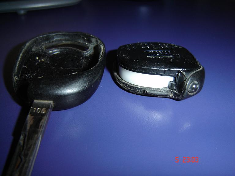

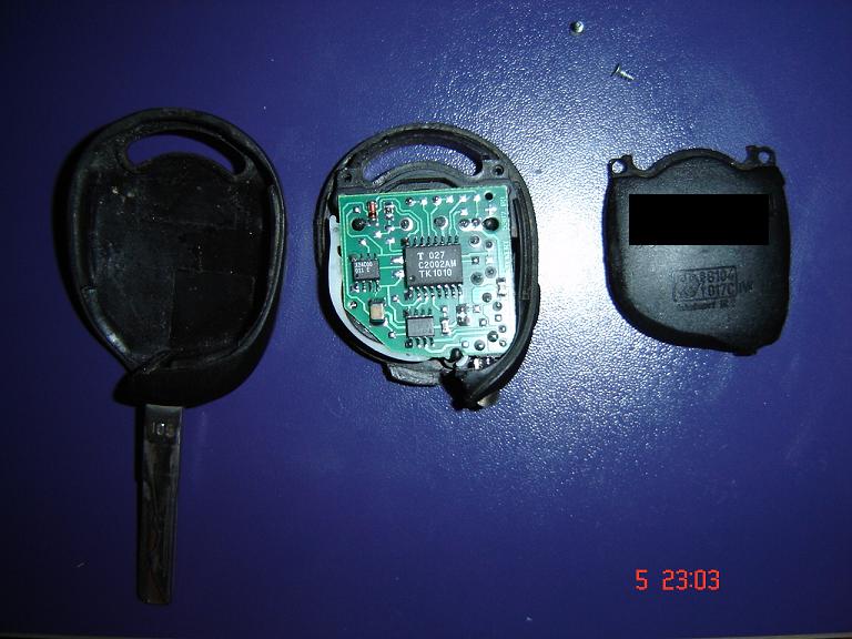

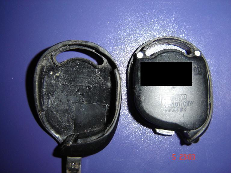

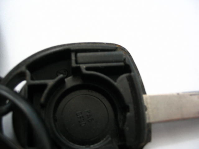

kurna tak mi to nedal oa rtozebral sem to.. po rozcvaknuti tam sou jeste dva sroubky... na tom plastu po rozlousknuti je napsano kiekert IR 2 takze jasny infra po dalsim otevreni je tam tistak s baterkou (nikde zadna civka) takze infra...

LEGEND. Ty jsi opravdu BOREC _; a je vidět, že se v tom dokonale vyznáš. Takový černý čip v tom klíčku opravdu je.jPoslal jsem fotku Martasovi. Jen by mě zajímalo, proč ta dálka někdy funguje a někdy ne. Může to souviset s tím, že akumulátor vozidla není v nejlepší kondici ? Baterku ve vysilači jsem vyměnil. LEDky svítí naplno.

Vkladam fotky za Xcelsiona ..... Ten kousek jakoumely hmoty je opravdu chip k imobiliseru _;

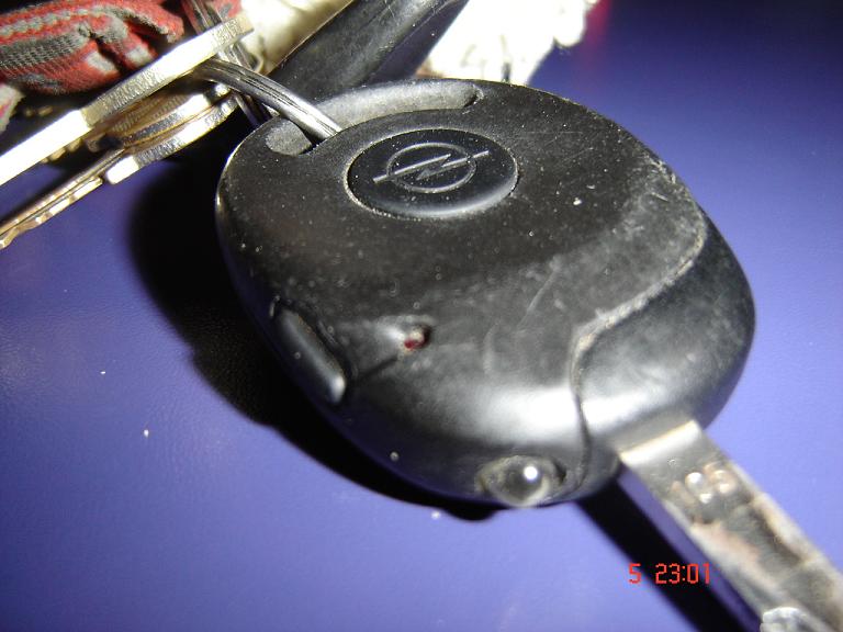

MARTAS: Tak sem to poslal..... to tlacitko zboku nevim kcemu je....

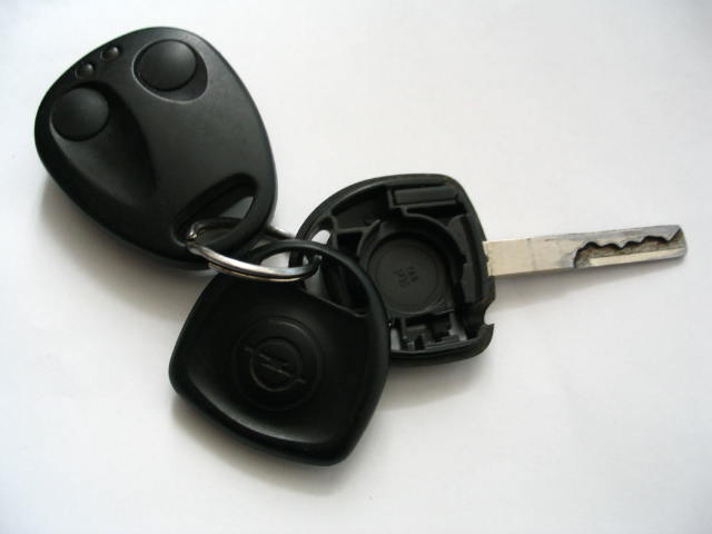

Tady jsou 3 druhy klíčů Opel, které se dávaly do Omegy. Vlevo nejstarší provedení infra - ten se používá tak, že se zamkne stisknutím prostředního tlačítka se znakem Opel a pak když se zmáčkne boční tlačítko asi do 5 vteřin, aktivuje se tím mechanická závora. Prostřední provedení už není infra, motovalo se asi od 1995/96 a úplně vpravo je nejnovější provedení - od roku 1998. U těch neinfra už je ovládání zřejmé ze symbolů na tlačítkách, mechanická závora se aktivuje dvojím zmáčknutím zamykacího tlačítka.

Takze vkladam dalsi fotky tentokrat od WISAStara. Dle me to je svetylko ktery rosveci tu bilou zarovku co z boku kouka. Stejny svetylko jsem mel u VeA bez dalky v obyc klici a bylo napajeny placatou baterkou, ale treba se pletu.
