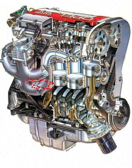

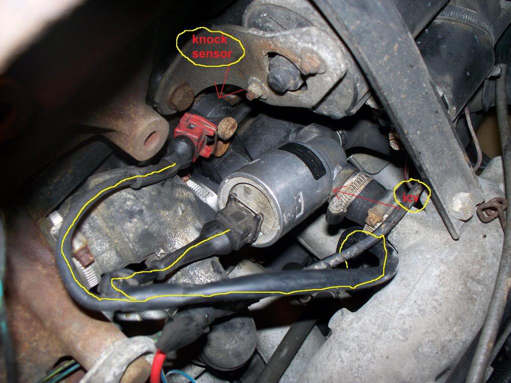

Takhle vypadá ten regulátor volnoběhu.
Červeně jsem se ti snažil vyznačit kde ho hledat.
Ten zmetek je schovanej jakoby uvnitř odlitku sacího potrubí.
Nejlepší přístup je fakt zespoda - červený konektor je senzor klepání, černý jde do krokáče. To nahoře je startér a jeho úchyt.

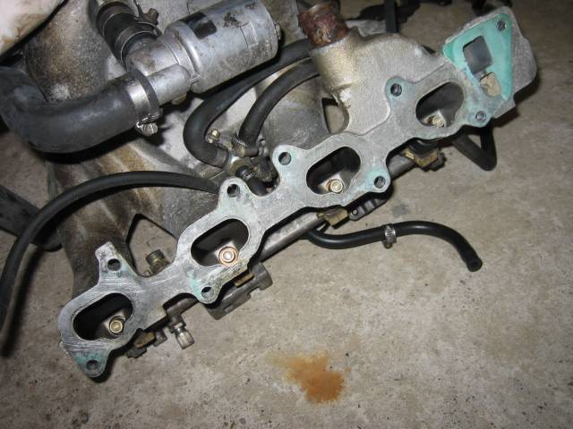

To je snad na vyndani sacich parohů.
A co ta klapka je to problém?

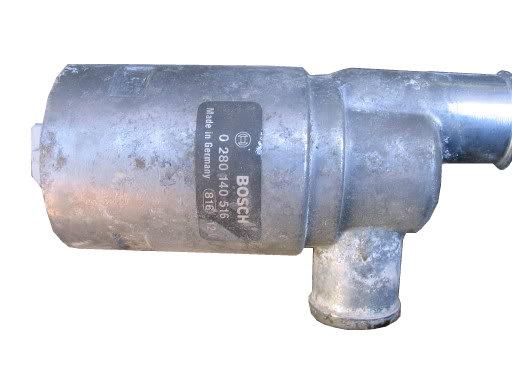

Kolik stojí novej krokáč když se v tom budu hrabat ?
Je to tohle ?
[ Upraveno Saturday 01 September 2012 - 16:50:38 ]
Jiřik
Saturday 01 September 2012 - 20:55:08 Citovat
Ano, je to on, vypadá to stejně. Ale nemůžu zaručit, že je to zrovna tím motorkem volnoběhu. Může to být také zvětšením vůlí při ohřátí motoru, netěsnostmi v sání (zpuchřelé hadice, podomácku předělávané odvětrání atd.)
