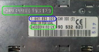

Pro obdržení správného kódu je potřeba rádio vymontovat a zkontrolovat jestli se shoduje vyražené číslo v plechu začínající GMxxxxxxxxxxxx s tím samým uvedeným na papírové nálepce.
Pokud jsou čísla stejná a na rádiu máte nálepku tak sem napište ono číslo GMxxxxxxxxxxxx a číslo z nálepky začínající sedmičkou 7 xxx xxx xxx - jen tak se vám dostane správného (továrního) kódu pro vaše rádio.

Ilustrační obrázek - většinou jsou údaje na pravém boku rádia.
