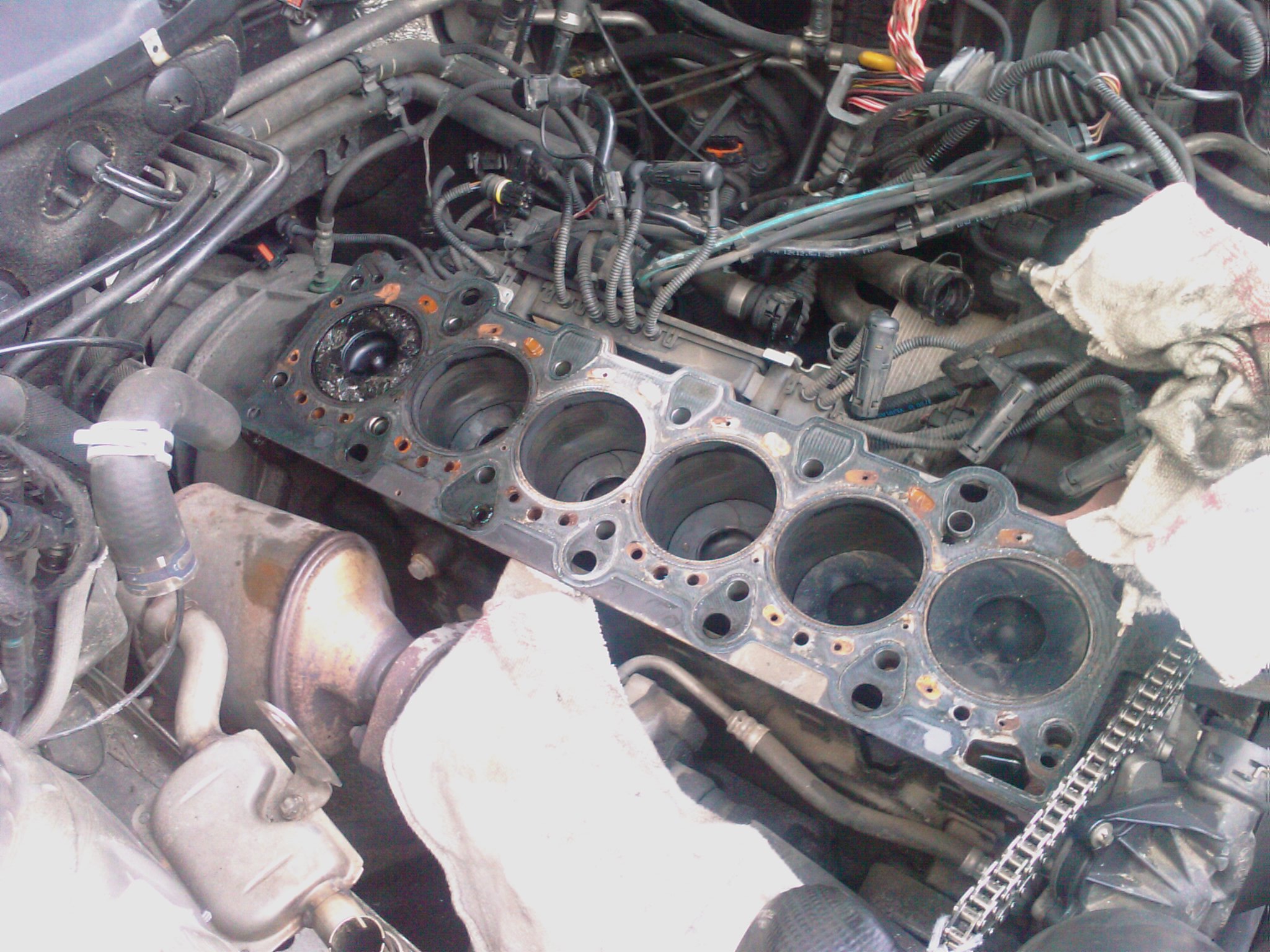

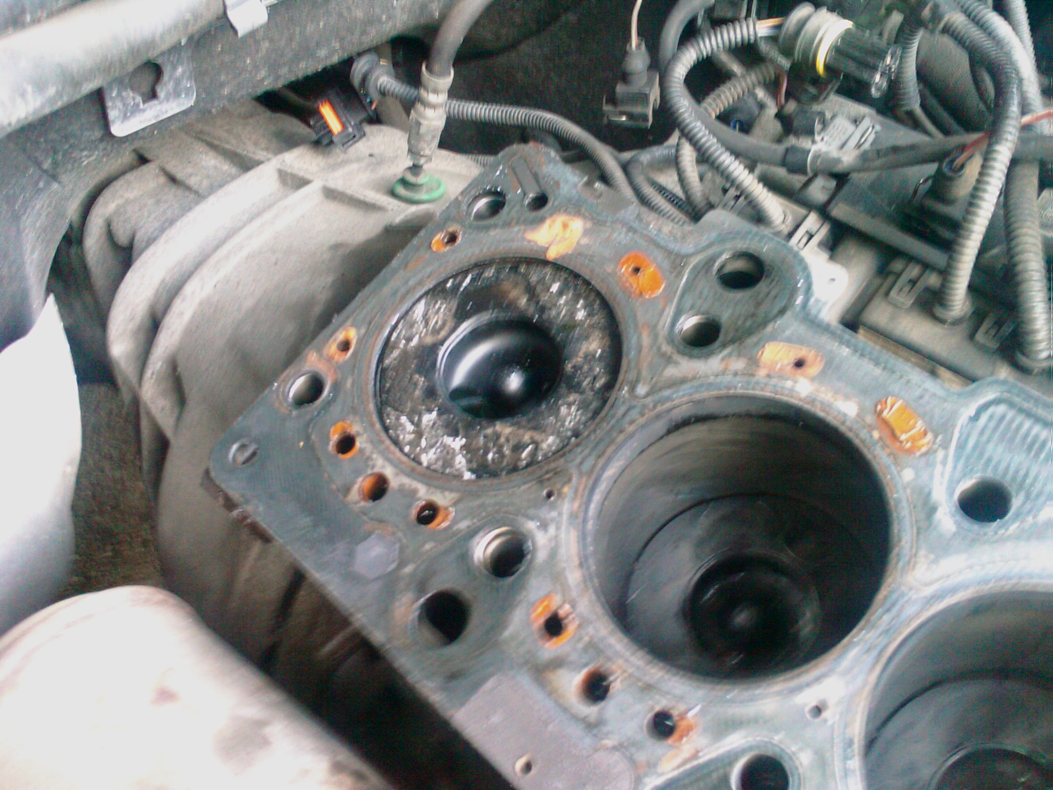

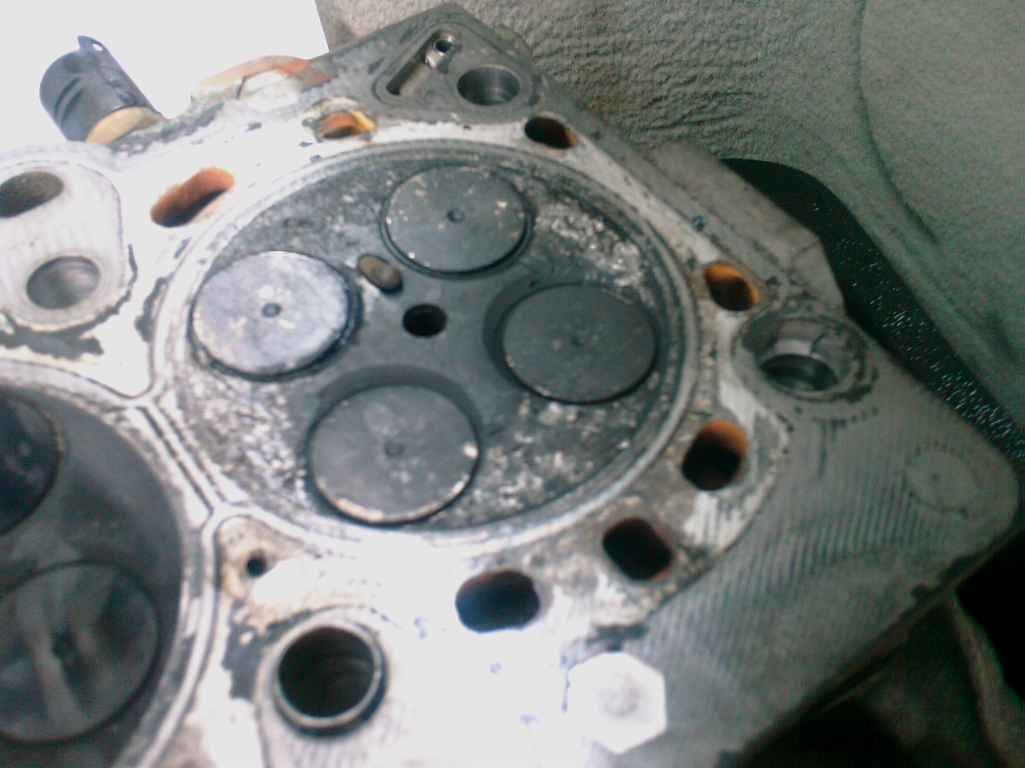

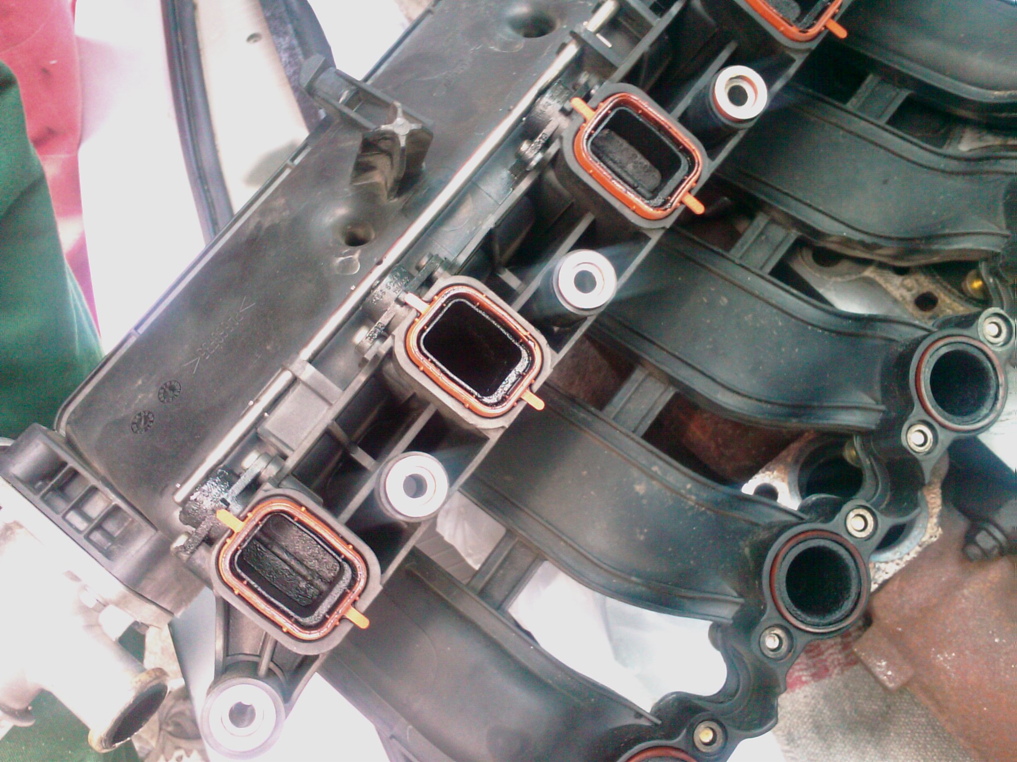

Jerry![]() ![]() ![]() Uživatel #596 Registrován: Monday 30 January 2006 - 05:26:15Příspěvků: 783 | Ahoj kamarádi. S lítostí Vám musím oznámit, že nás asi navždy opustila moje drahá milovaná Omega 2.5 DTI. Po uvolnění rotační klapky na druhém válci vlétla osička této klapky záhadným způsobem do válce šestého tam si potancovala poničila co mohla a odputovala výfukovým ventilem kamsi do turba možná až do katalizátoru. Pokud máte nějaký nápad jak motor opravit do řekněme 50tis. Kč tak dejte vědět budu vděčný za každý nápad. Pokud by oprava přesáhla tuto částku tak už se asi nevyplatí do tohoto investovat. Kdy se s mojí zesnulou rozloučíme dám ještě vědět. Díky všem za kondolence a držte mi palce ať se mi ji podaří rozdýchat. Jerry ![]() ![]() ![]() ![]() ![]() ![]() ![]() [ Upraveno Monday 26 April 2010 - 16:04:19 ] Omega C Caravan 2,5 DTI, Calibra 2.0 16V (110), Vectra C 2.2 DTI dříve Omega B Caravan 2.0 8V, Omega B Caravan 2.0 16V Ecotec, Vectra A/B 1.8 16V, Ford Scorpio 2.0, Škoda 110, Škoda 1000, Fiat 128 | ||

![]() ![]() Uživatel #365 Registrován: Monday 02 May 2005 - 22:27:36Příspěvků: 4020 | Hmmm, blba zavada... No tech motoru asi moc neni a do 50 to bude IMHO problem - mimochodem, stalo se neco krome asi poskozeneho ventilu (resp. sedla)? Valec je taky v haji? Co turbo? Twingo II, 43 kW, pro takove to jezdeni kolem komina Opel Mokka 1.7 CDTI, firemni pracant Renault Megane Cabrio 2.0 IDE, mazlik Fikus 1.6Ti | ||

Legend![]() ![]() Uživatel #551 Registrován: Monday 02 January 2006 - 22:41:51Příspěvků: 3116 | Jak se servis vyjádřil ke stavu hlavy a turba? Pokud by šla hlava zrepasovat a koupil by se blok motoru, sání a turbo z vrakoviště, tak by oprava nemusela být extrémně drahá. Moskvič 412 1971 1.5 55kW Škoda 110LS 1.1 1976 46kW Trabant 1.1 1991 31kW Audi A5 Cabrio Multitronic 132kW Mercedes C220d kombi W205 143kW Mercedes S55 AMG Long LPG 265kW Opel Vectra C kombi 1.8 16V LPG 90kW Škoda Felicia Fun 1.6i 55kW | ||

Host | neco podobnyho se mi pred casem stalo na 3litrovym dualramu. Rozlomila se klapka dualramu, zbytky se propasirovaly skrz saci ventily a totalne dobouchaly 2 valce a pak se to bud spalilo nebo yvlitalo vyfukovymi ventily ven. Resenim byla sbora ze 2 motoru u kamarada v autodilne cca 2 mesice prace-kdyby se mi to stalo zn ova, uz bych do opravy nesel (navic mne pak tyden po oprave naboril nekdo zezadu-dle pojistovny totalka), ale to treba pujde lip a rychleji. | ||
