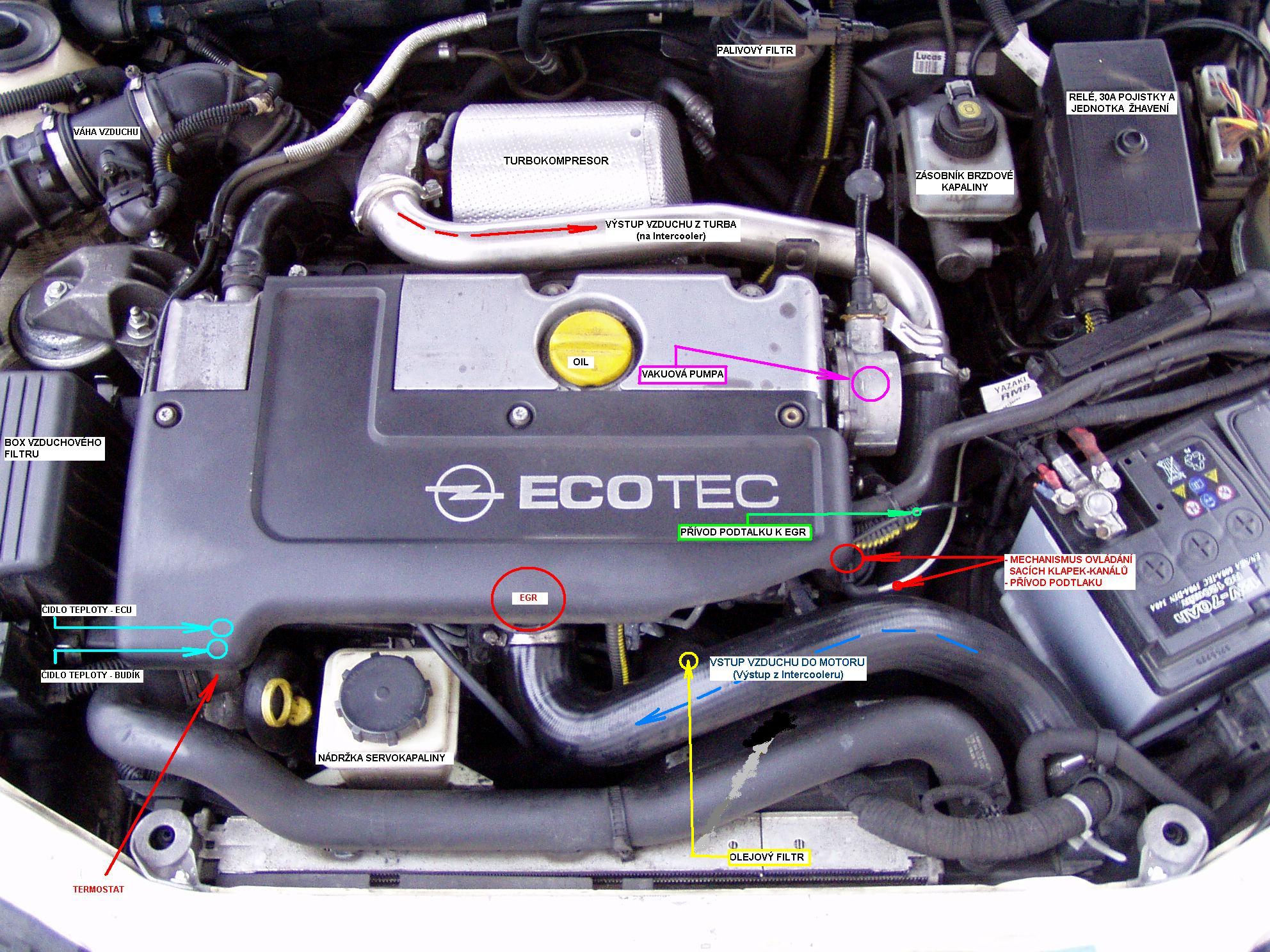

Jinak přikládám foto motoru 2,0 Dti, což je stejná dispozice jako u motoru 2,0 Di, jen s tím rozdílem, že je jinak tažen vzduch od turba a nádržka na servokapalinu je posunuta víc vlevo - při pohledu čelně.
Jednotka žhavení je vpravo nahoře - při pohledu čelně.
