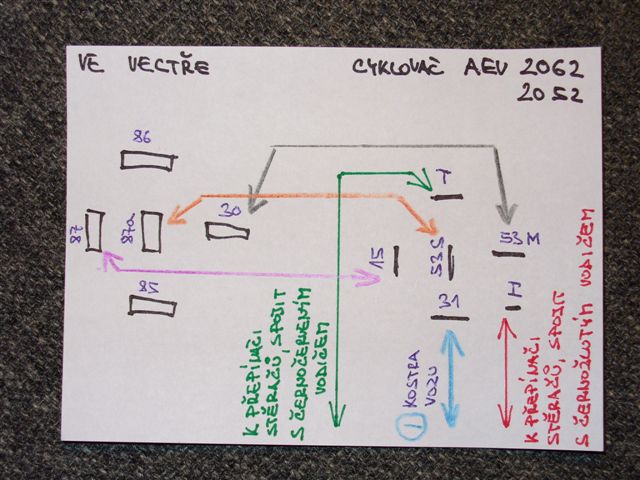

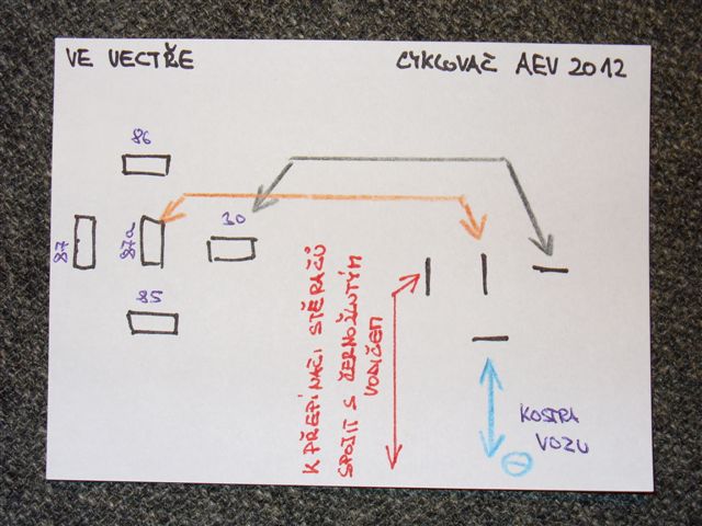

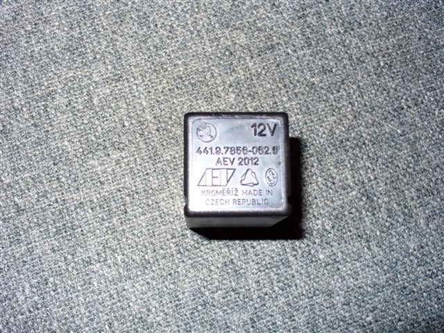

Muzeme pouzit nasledujici cyklovace AEV 2012 -zakladni cyklovac, kteremu chybi funkce "setri okno po ostriku", AEV 2052, AEV 2062 -cyklovace, ktere tuto funkci jiz maji.Zapojeni bude na prilozenem obrazku.Pro pripojeni cyklovace musime zhotovit dratove propojky mezi cyklovac a stavajici patici po vyndanem rele K124 a dratove propoje k prepinaci steracu.Toto rele najdeme v pojistkove a releove skrince v prostoru nohou ridice,dle vybavy se muze menit pozice jeho umisteni,u meho vozu je v prostredni rade treti z leva.V kazdem pripade je umisteni vylisovano na plastovem krytu teto skrinky.
Zapojeni kontaktu chytrejsiho cyklovace AEV 2052,2062 :
cyklovac AEV / konektor ve vectre
15 -87
53S - 87a
53M - 30
31 - propojit na kostru vozu cili minusovy pol baterie
T - pripojit paralelne k cernocervenemu vodici na prepinaci steracu
I - pripojit paralelne k cernozlutemu vodici na prepinaci steracu (ten ve stejne rade s cernocervenym vodicem)

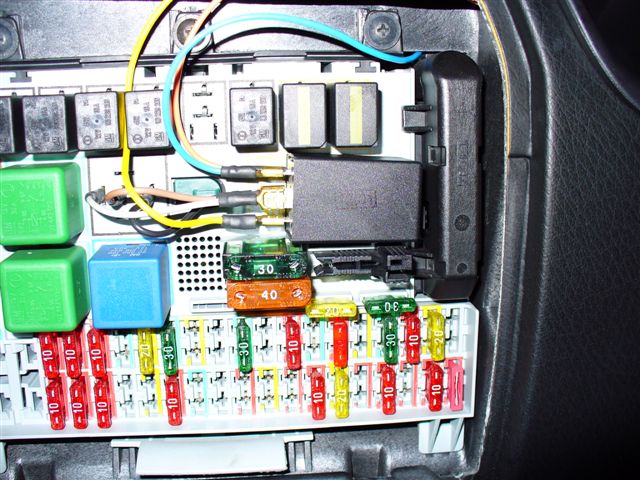

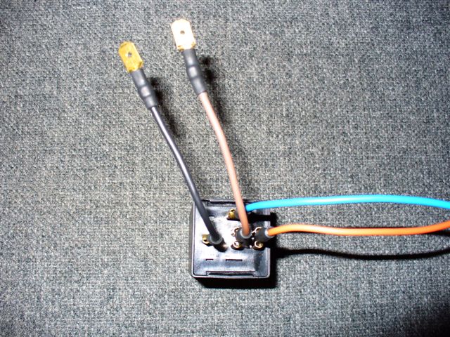

Cyklovac sem umistil primo do pojistkove skrinky pomoci oboustrane lepici pasky,krasne se tam vejde mezi rele a pojistky,udelal dratovy propoje s konektory a natahl zbyle draty od prepinace steracu a kostru...maka to na jednicku!

Zdravim panove, tak jsem se dnes pokusil o montaz cyklovace model 2062 do me Vectry B 2001 a bohuzel jsem to nerozchodil. Rozdelal jsem plasty okolo volantu, vypojil packu na ovladani steracu a PC a na patici nasel ve spodni rade (pohled ze predu na konektor jak je zasunuty v drzaku) tri draty (cervenocerny, bily a zlutocerny). Tak jsem na cervenocerny a zlutocerny pripojil dva draty a svedl k pojistkove skrini. Promeril jsem je a jsou spojene v poradku s konektorem u prepinace. Napojil jsem postupne vsechny draty (3 do puvodni patice v pojistkove skrini; dva draty od prepinace a jeden od kostry) a pri prepnuti do polohy cyklovac se vubec nic nedeje. V poloze I a II funguji sterace normalne.
Mam spravne zapojene vodice na konektoru prepinace steracu? Netusim, kde muze byt chyba. Podotykam, ze jsem cervenocerny a zlutocerny vodic nechal propojeny jak byl puvodne, jen jsem pripojil dalsi vodice k nim.
PS: ted kdyz se divam na navod na webu astra G Odkaz] tak mam pocit, ze musim cervenocerny a zlutocerny vodic prerusit a misto nej pouze napojit novy vodic ktery se napoji cyklovac 2062. Je to tak spravne?
Diky za jakoukoliv radu
George
[ Upraveno Sunday 23 December 2007 - 18:19:07 ]
Sunday 23 December 2007 - 18:31:05 Citovat
Nic se neprerusuje ...
Spise si voltmetrem promer, jestli jsi zvolil spravny drat .. pri prepnuti do polohy cyklovac v nem musi byt 12V.
Tady Odkaz je upraveny dokument kde je to napojeni i videt.
Aha, ja uz to v tomhle vlakne upravoval pred jeho zredukovani (puvodne mel vice stranek), zlutocerne drarty jsou v tom konektoru dva je potreba viz vyse promerit ktery je ten spravny (myslim ze je to ten tenci) - ja to napoprve taky pripojil na ten druhej.
[ Upraveno Sunday 23 December 2007 - 19:10:04 ]
George106
Sunday 23 December 2007 - 21:48:00 Citovat
to Martas,
dik za pomoc, tak jsem to prehodil na druhy zlutocerny vodic v konektoru a uz to funguje.
Diky jeste jenou za pomoc
George
