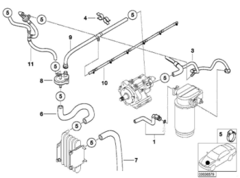

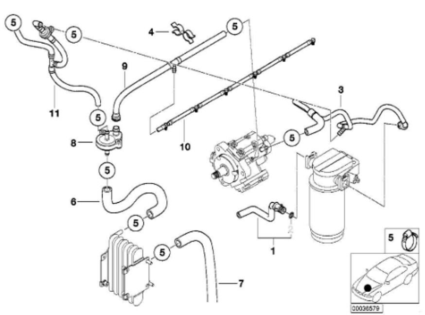

Sunday 11 February 2024 - 16:18:44 Citovat
Příspěvků: 1196

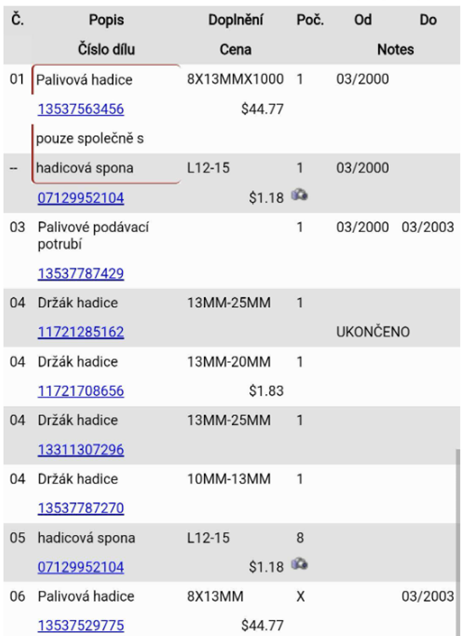

DaweTDS 2024-02-11 14:52:57 (1 hodin, 20 minut)
Koukl jsem na to pres telefon, je to sice blbe nez na pocitaci, ale da se to. Palivovy system je u Omegy 2.5dti a BMW E39 temer stejny. Jakmile jste odpojili prepadovou hadici, tak ze vstriku tece malo, v nejlepsim pripade nic, ale z cerpadla to tece hodne, to je v poradku. Sel bych po dile cislo 8. Je to jedine misto, kde se potkava zpatecni trasa od cerpadla a vstriku se zregulovanym tlakem od stredotlakeho cerpadla. Psal jsi, ze auto jelo, to znamena, ze ve stredotlake casti (na obrazku je to cislo 3) musi byt vice nez 3.5 baru. Na volnobeh je maly pozadavek na palivo do valcu, ale stredotlake cerpadlo musi tlacit porad stejne a proto se cast paliva pres regulacni ventil (na obrazku cislo 11) vraci pres tecko zpet do nadrze. Pokud by byl ventil cislo 8 vadny, tlakovalo by to, dokud by to nekde nepovolilo. Pokud ho vymontujes a do te tluste trubky fouknes, nemelo by to jit proti zdi a melo by to bud jednou nebo druhou dirkou foukat ven. Pak taky muze byt jeste ucpana prepadova hadice, ale ta je celkem tlusta.

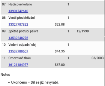

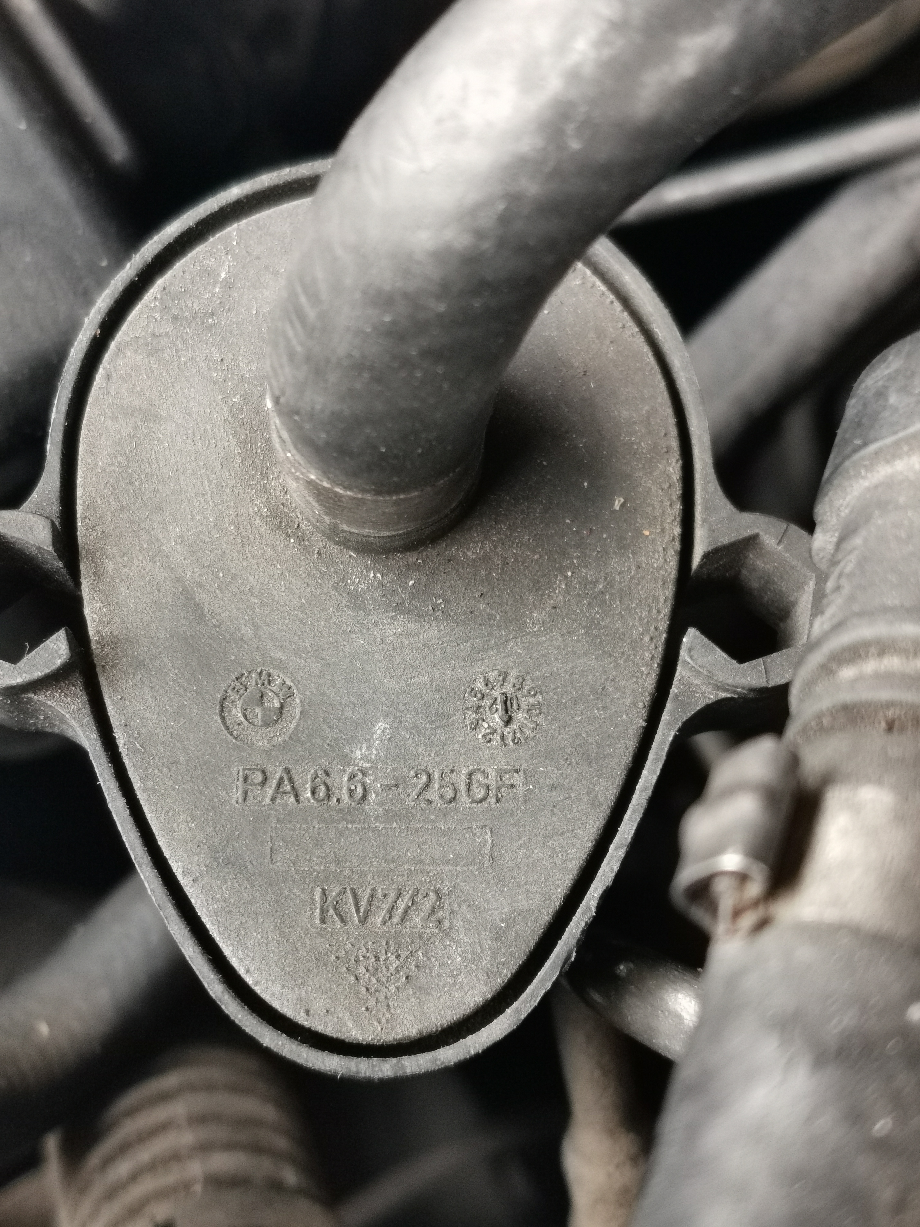

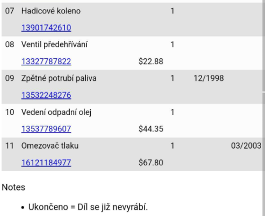

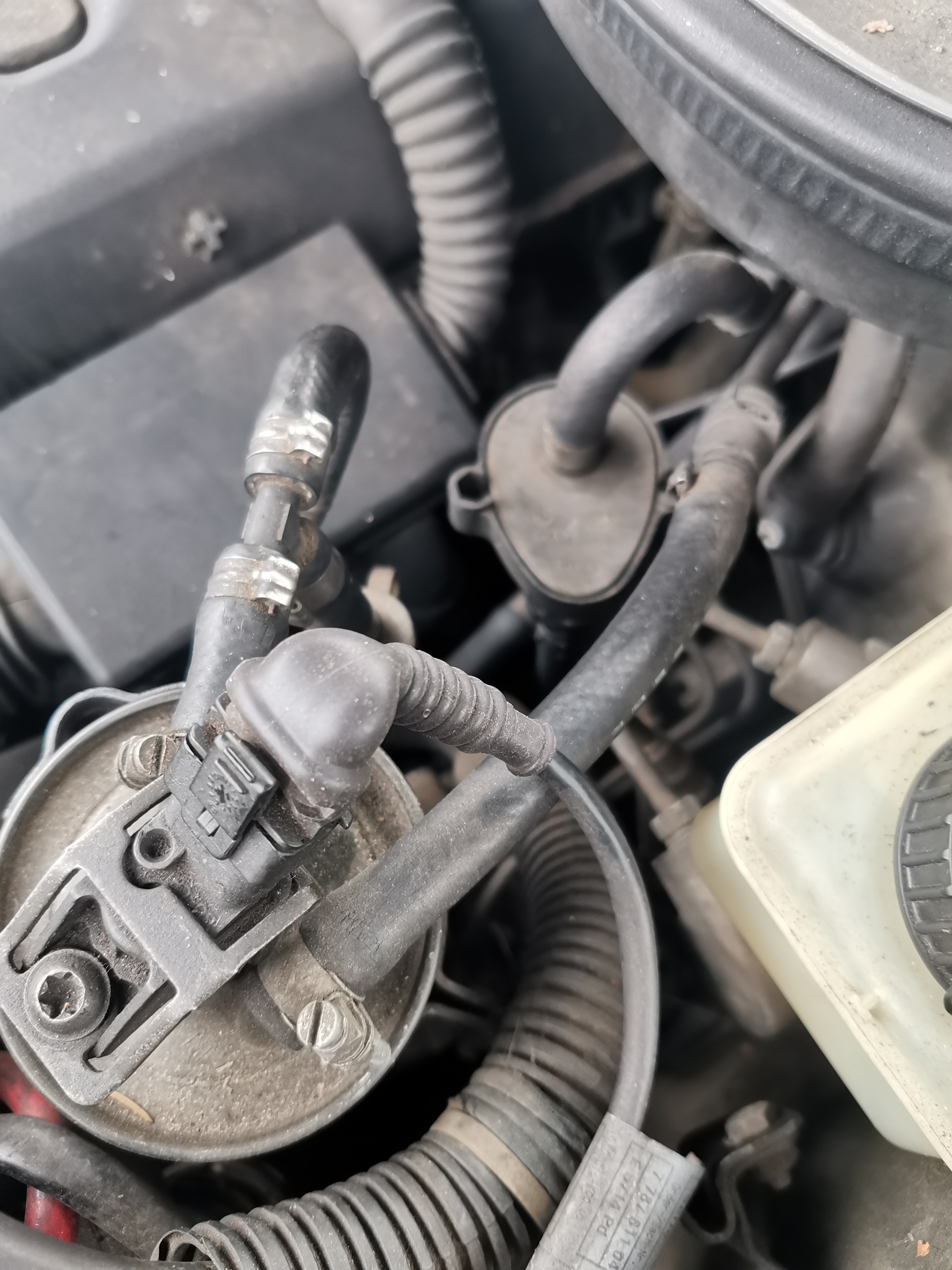

Tuesday 05 March 2024 - 00:12:55 Citovat
Uživatel #596
Příspěvků: 783
Ještě pls. je toto ono z hoho obrázku pod číslem 8? Děkuji
