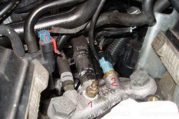

Zdar všem. Potřebuji radu. Když se mě auto ohřeje tak mě nechce nastartovat čím to je? Kamarádi říkaly že to je čidlem na vodu. Neví někdo kde ho hledat u 2,0 16v ecotec. Prosím o foto.
Wednesday 02 December 2020 - 12:28:37 Citovat
Ahoj! Čidlo teploty chladící kapaliny pro řídící jednotku motoru bude někde vzadu na hlavě motoru a bude mít dva piny/vodiče, narozdíl od takového čidla pro budík/teploměr na přístrojovce, to má pin jen jeden, čidla budou blízko sebe. Nesdílím však tak úplně názor tvých kamarádů - myslím si, že pokud by čidlo dávalo jednotce příliš nízké hodnoty, jednotka při startování obohatí směs jako u studeného motoru, ale nastartovat by se mělo podařit. Nestartuje-li motor po ohřátí, měl bych osobně podezření spíš na čidlo kliky (snímač otáček klikového hřídele), to se totiž projevuje přesně tak - teplý/horký motor nechytí a po vychladnutí zase startuje.
Wednesday 02 December 2020 - 17:13:38 Citovat
Tohle je umístění čidla chladící kapaliny na VéŠestce, čidlo samotné bude stejné, hledej čidlo označené číslem dvě, jednička je jednopinové pro budík.
