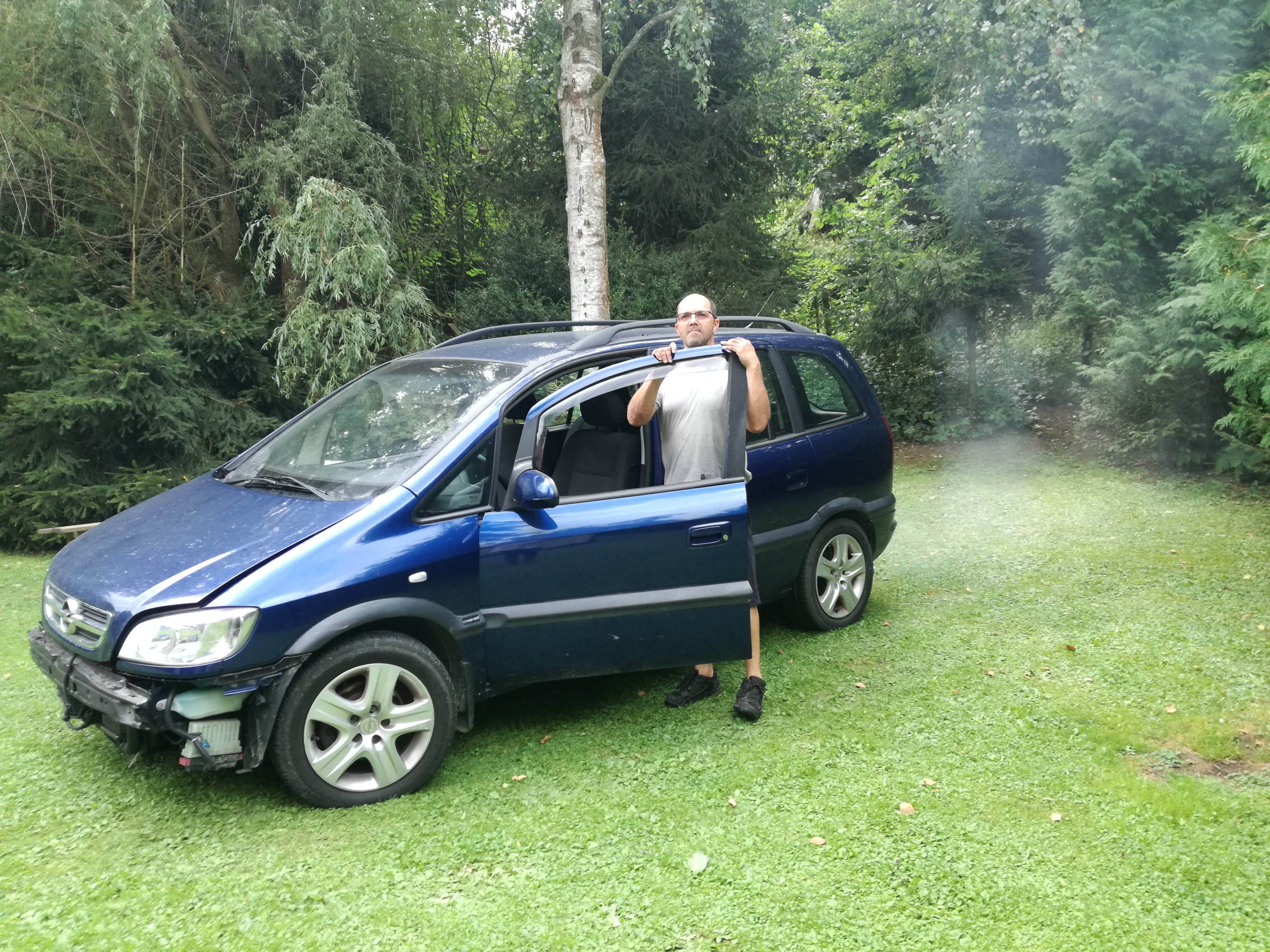

Ahoj Zafiráci, prosím o radu, jsem už zoufalej!!!V poradně jsem se můj konkrétní problém nedočetl.
U Zafiry jsem měnil hlavu motoru a stalo se mi,že pro nastavování rozvodů mě brnkl píst o ventil, což ztlumilo zdvihátko na 2válci, takže toto vše jsem vyměnil.
Hlavu jsem nesundaval. Změřené tlaky válců jsou ok v rozmezí 28kp. Zajistil jsem si přípravek na nastavení rozvodů,napnul jsem řetěz čerpadla a vačkového hřídele a zkompletoval jsem to. Auto jsem poté na ihned na první pokus nastartoval.
To vše bylo ok akorát mě zarazilo, že z výfuku se až po částečném zahřátí motoru začalo kouřit vydatně bíle a když jsem přidal plyn, tak to začalo bílé hulit.Potom jsem stagnoval otáčky ve volnoběhu a kouř se zmírnil.Tomu předcházelo, že asi přes rok auto stálo v garáži. PORAĎTE MI PROSÍM, KDO MÁTE PODOBNÉ ZKUŠENOSTI A VYŘEŠENÉ !!! UŽ SI NEVÍM RADY. Diky vám předem !!!!

Bily kour se obvykle rovna vode ve spalovacim prostoru ... nepises proc jsi hlavu sundaval, neni praskla ?
