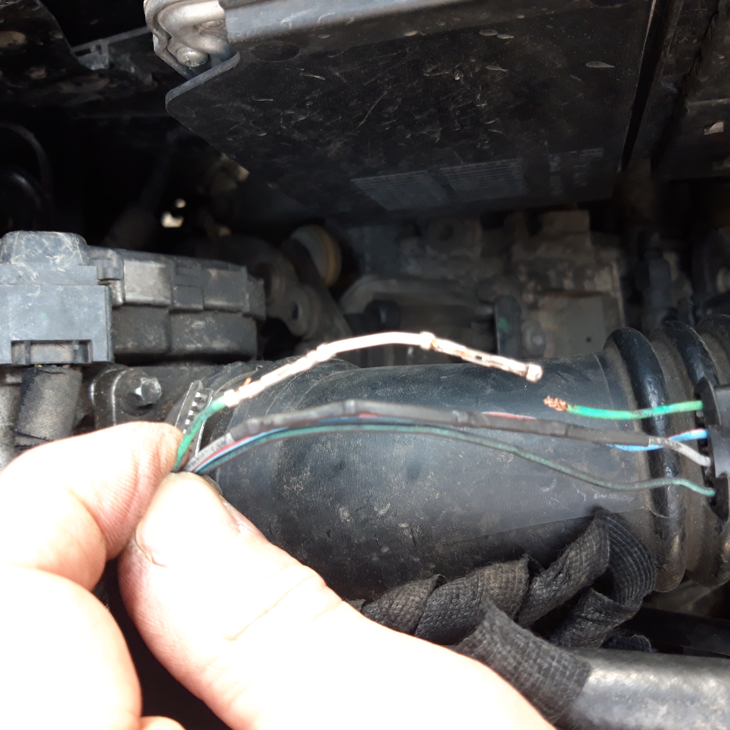

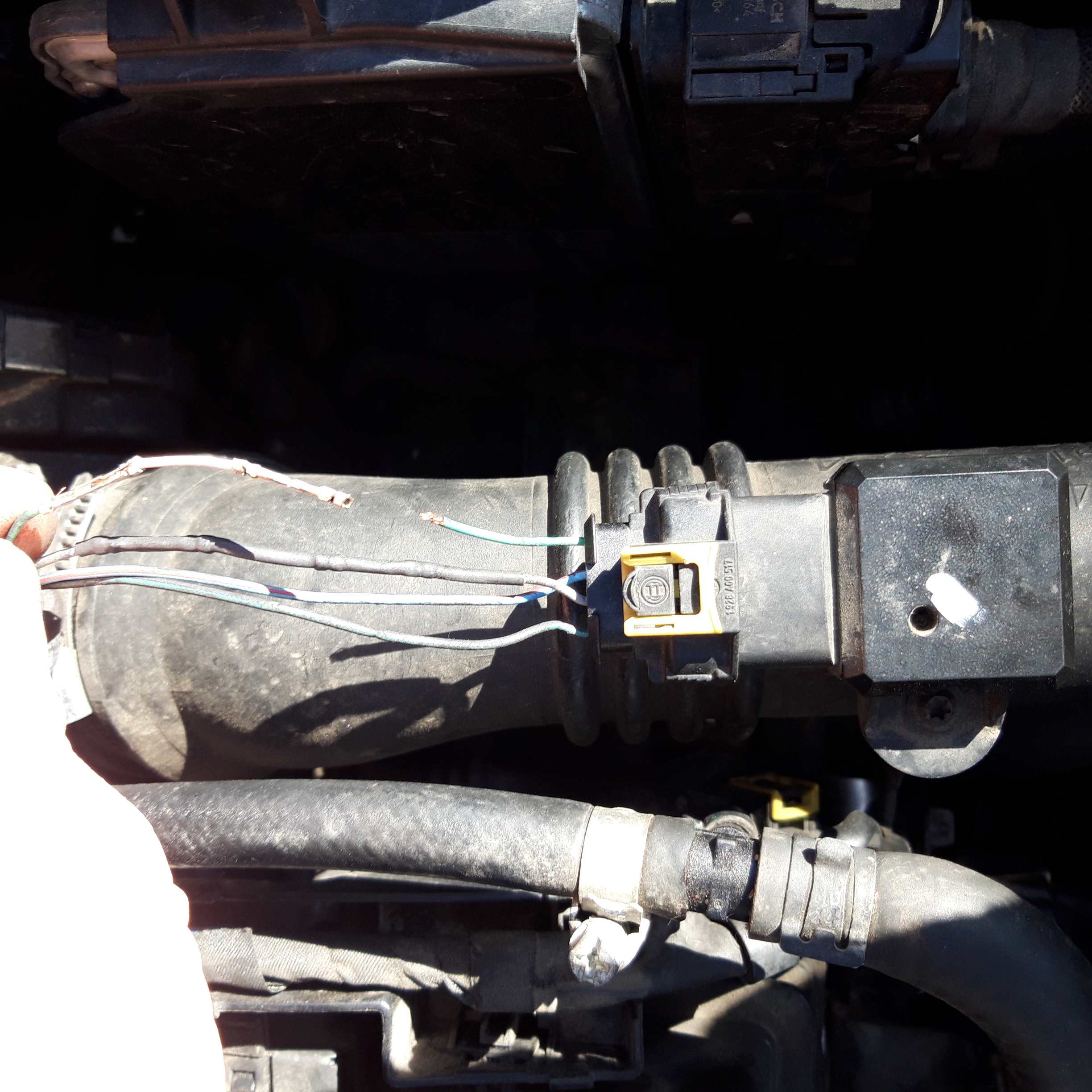

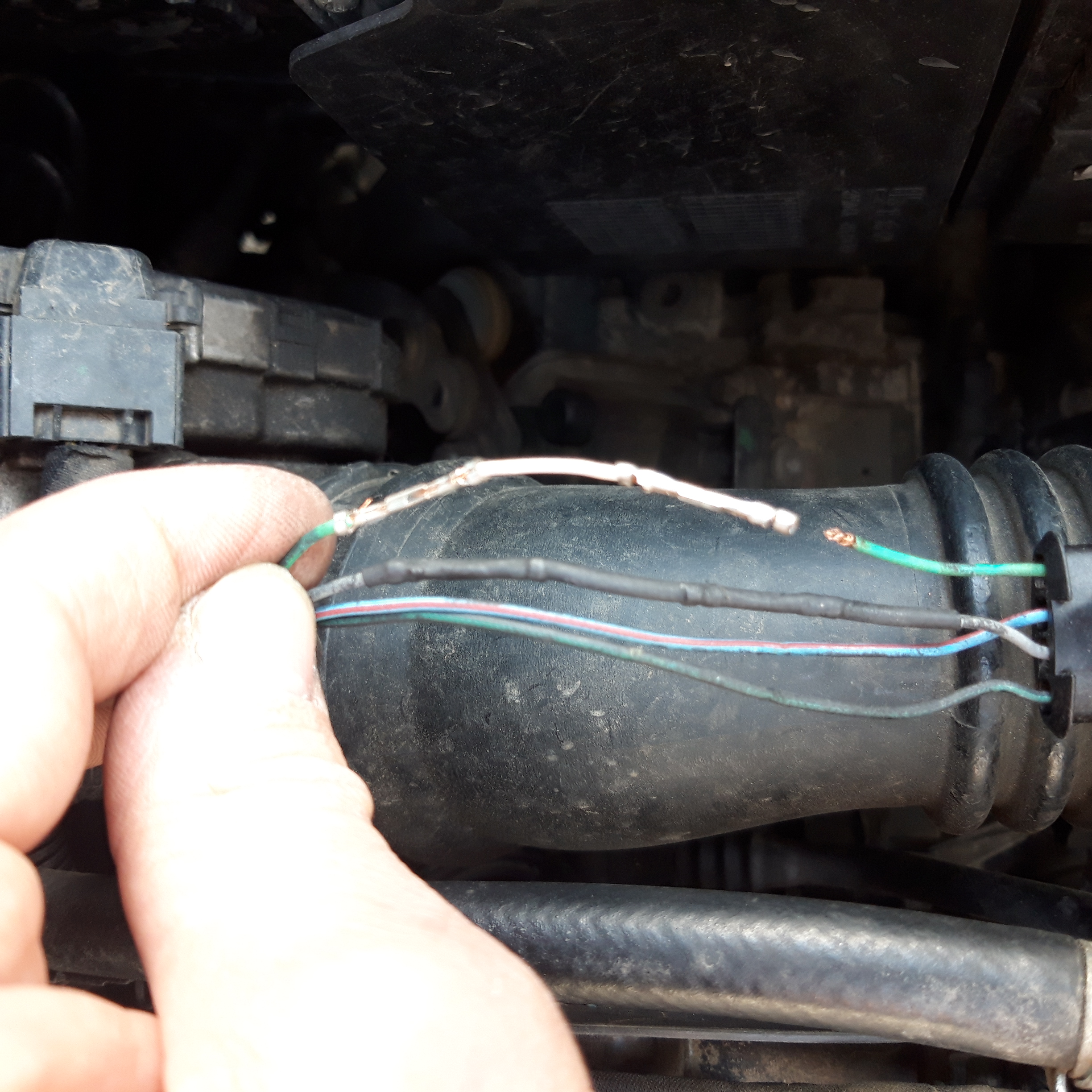

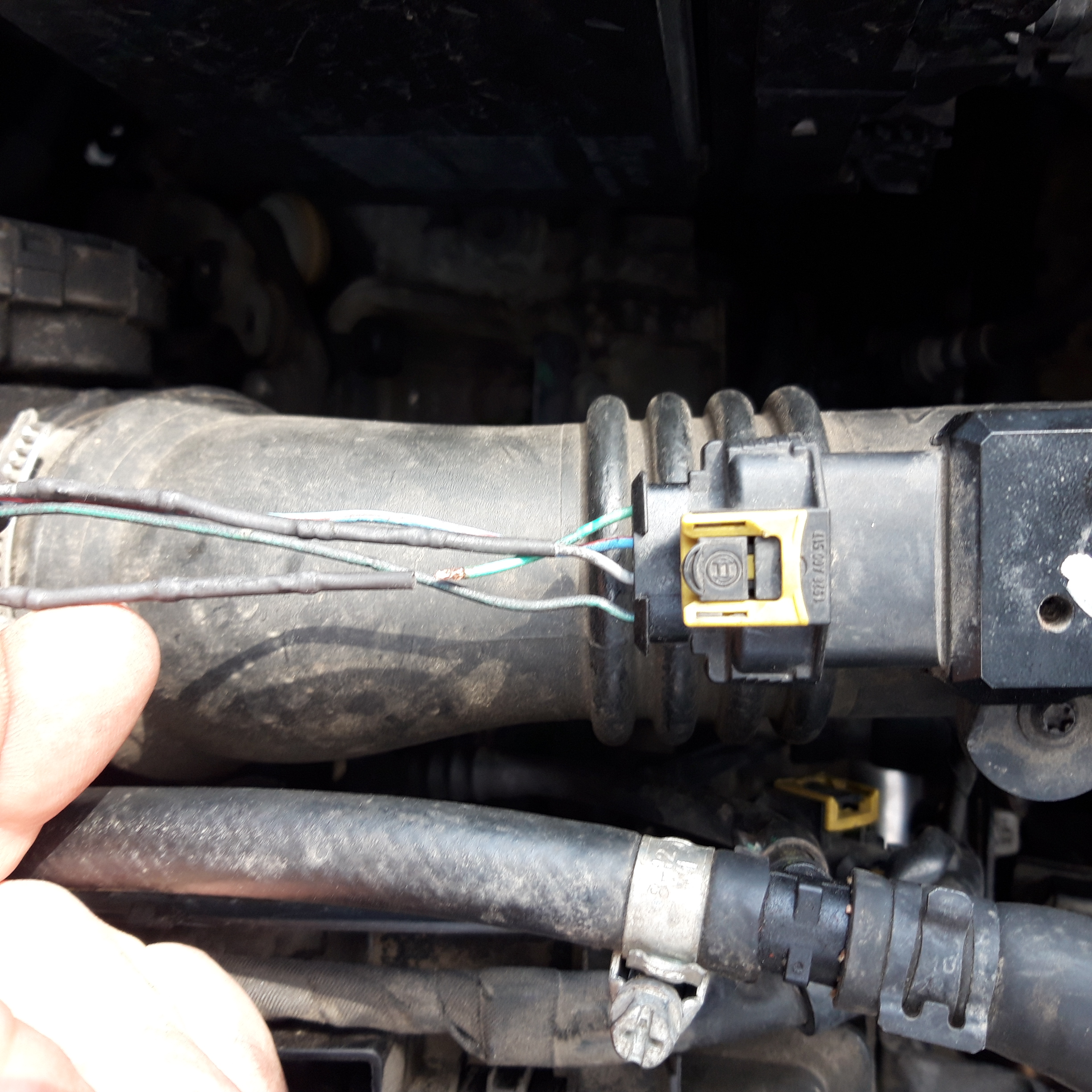

Tak problém vyřešen. Asi před rokem nám ,,odborníci" v BS AUTO Brno opravovali kunou překousané dráty od čidla tlaku turba. Ovšem zapomněli slisovat jeden spoj a drátek ve smršťovačce tak nějak držel-nedržel. Proto to občasné poskakování. Drát jsem zalisoval, všechny spoje propájel, zaizoloval a je klid.
