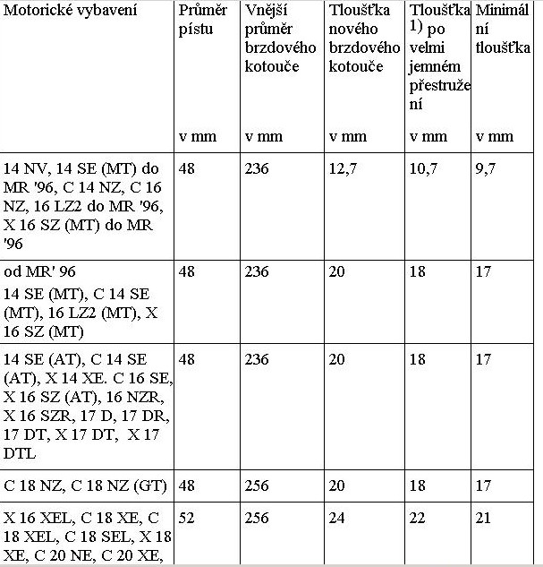

něco mi při jízdě mlání někde okolo kola řidiče na astře " f " r.v. 97, mlácení jde slyšet jen když najedu na nějaký hrbolek i menší, ale na rovince to nic nedělá. Nevíte co by to mohlo být? Co třeba kotouče? Kolik má bát prosím minimální šířka? Nebo co to může dělat?Děkuji

Já se na to díval, ale neměl to zvedlé, připadá mi že mám již ojeté kotouče. Měřil jsem je šuplerou a na každé straně mám sjetý asi 1,5mm, jsou již ojeté a na výměnu nebo jsou ještě podle Vás dobré? Kolik může být minimálně kotouč?Děkuji

Hmmm Astra F rok 97 ... to znamena minimalne 3 rozmery kotoucu ... s kristalovou kouli se uz nema cenu opakovat, tak prosim aspon napis typ motoru a karosarske provedeni a zda mas kotouce odvetrane nebo ne.

Mám tedy rv.96 , 5 dveř, hatchback, motor 1,6 16V a mám kotouče, které mají TZV. díru mezi dvěma kotouči. To jsou ty odvětrané? Mohu dát obyčejné, ketré tam ten otvor nemají?Děkuji
Monday 19 April 2010 - 19:44:14 Citovat
Musi tam byt uplne stejne jako tam byly, tedy odvetrane (dvojite).

Aha tak to na to budu muset ještě kouknout na jámě co t může být? Mohla by to být třeba rozsypaná brzdová deska? Jinak v té tabulce se moc dobře neorientuji, které v té tabulce jsou na mé auto?Typ motoru mám X16XEL, kw: 74, díky moc
