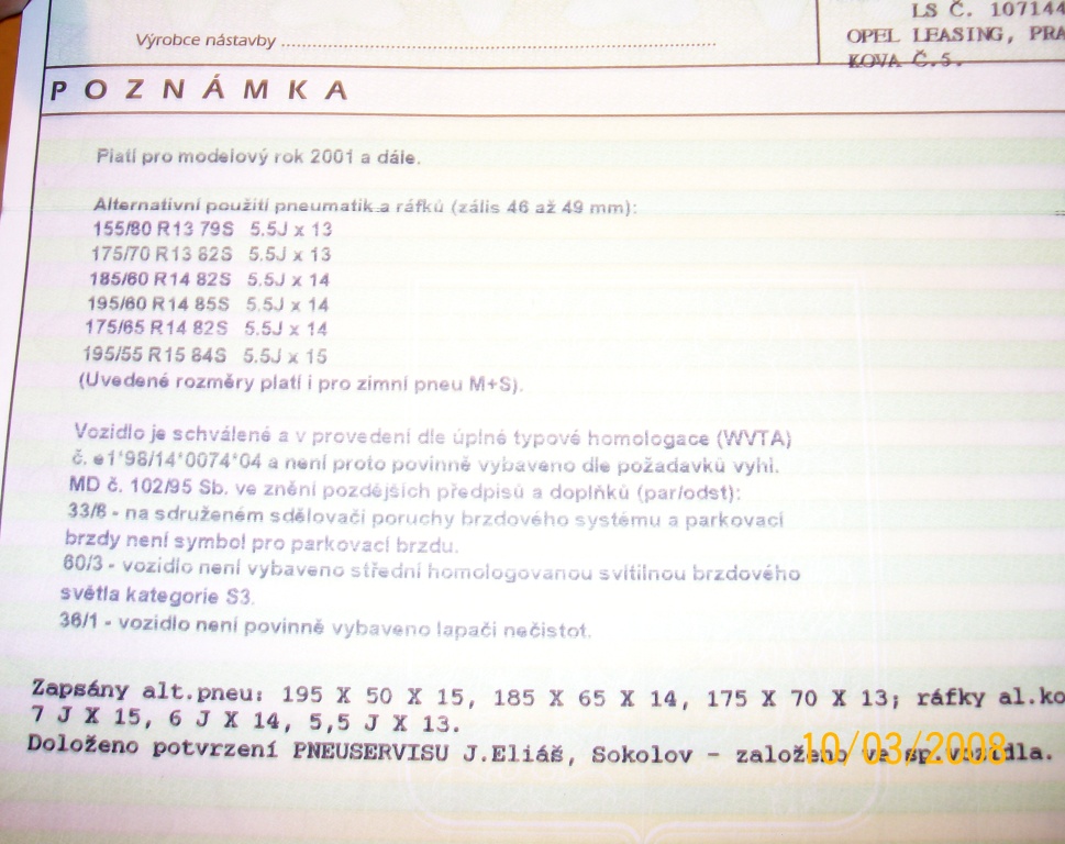

Zbyňa: Ve velkým TP jsem měl 195/55/15 a 195/50/15 jsem si nechal dopsat za 50kč ale 500kč mě stál papír od prodejce pneu že ten rozměr tam můžu mít.
Pepo prosim te co ti tam presne napsal ten prodejce pneu do toho papiru na dopravku a popripade co to bylo za prodejce?
Znam se s jednim prodejcem pneu ale nevi co tam ma bejt za nalezitosti.
Diky.

ahoj ja mam na sve VB v technicaku jen 195,65,15 a 205,55,15 ale co jsem se docetl muzou byt na vectre 215/17 a taky jsem tady cetl ze staci okopirovat manual a zajit na dopravku nemate prosim nekdo ten manual???
Sunday 09 March 2008 - 22:13:59 Citovat
Taky by me to zajimalo, brzo pujdu prepisovat OB MV6 At a v garazi mam 235/45R17, ktere by tam (snad) mely jit. Co teda potrebuju, aby mi to tam rovnou pripsali?
Taky budu muset radsi vymazat cislo motoru - staci papir z evidencky nebo posledni STK (ten mam kupodivu taky)?

Monday 10 March 2008 - 22:52:36 Citovat
Tak tady máte ofocen TP, formulář si nechali na dopravce. Jinak rozměr disků a pneu zjišťoval podle katalogu.
