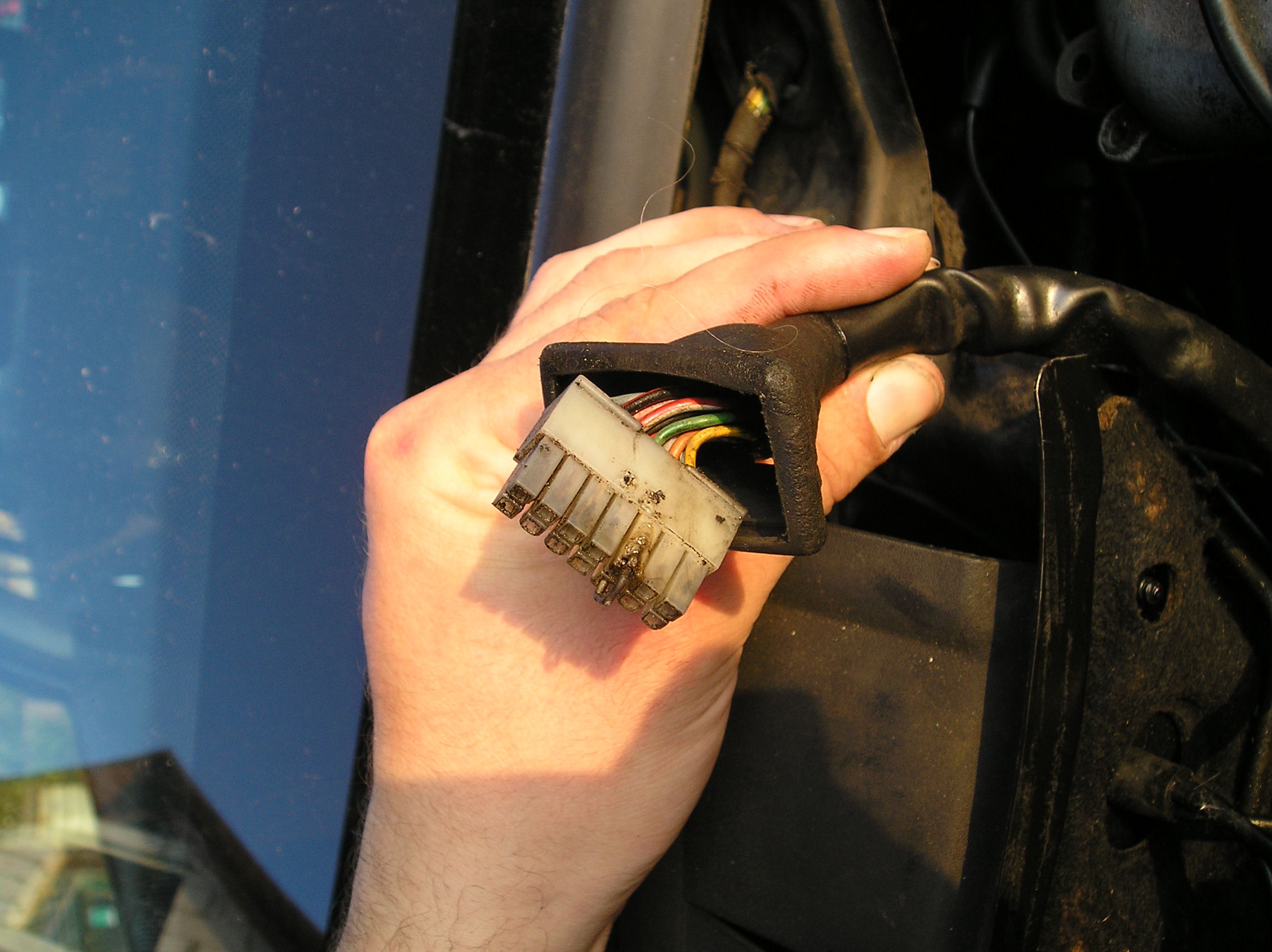

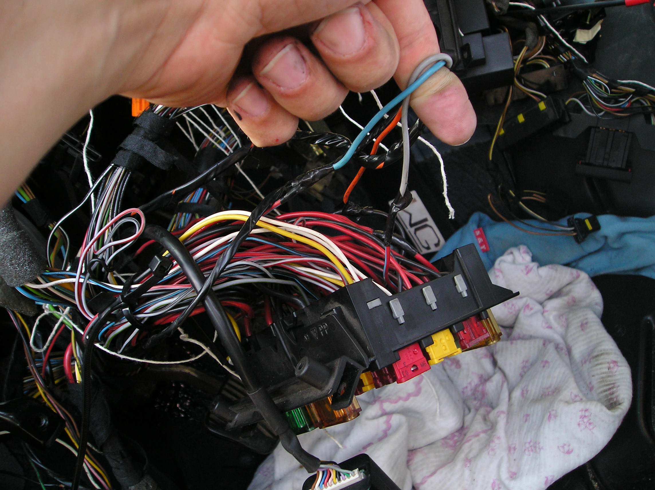

Je mi divný, že tenhle konektor (foto 2) není nikam zapojenej. Napadlo mě jít po kabelech, protože jsem vyndal pojistku palivovýho čerpadla (pozice č.18) a čerpadlo běželo. __; a tohle jsem našel (viz 1. foto) od pojistky na pozici č. 18 (pal.čerpadlo) je přerušenej kabel (modročervenej) a je vyvedenej do konektoru (foto 2) a to modrým kabelem a šedivým kabelem, ale v konektoru je natdrdo spojenej modrej kabel s oranžovým (foto 2) šedivej kabel vede jen do toho konektoru, ale není nikam zapojenej, oranžovej kabel je vyvedenej u praskající pojistky na č.15 z černýho kabelu (foto 1 -vzadu)
Nevím, jestli je to normální nebo takhle někdo obešel imobiliser nebo to patří k přestavbě na LPG, ale asi to tak bejt nemá. No nevím.
Je mi divný, že ten konektor jen tak visel u startéru a na tom propojení (oranžovej a modrej kabel) byla poškozená izolační páska (vypadá to na zkrat) jako kdyby si to občas konektor škrtnul o plusovej konektor u startéru.

Tak to bude chyba v té dodělávané prasárně, ten konektor vypadá jako by byl od dokupovaného dálkového ovládání centrálu nebo imobilizéru. Jaký máš typ dálky k originál centrálu? Mikrovlnu nebo infra? Jestli máš infra tak někdo obcházel imobilizér, aby to šlo startovat i po odemknutí klíčem, ne jen po odemknutí dálkou.

Dneska nepraskla žádná pojistka.
Dálku mám infra., ale nemám k ní kliíče. Odemikám klíčem.
Auto už maká, tak to nechám pár dní běhat a pak uvidím. Zatim moc díky za pomoc. _;
