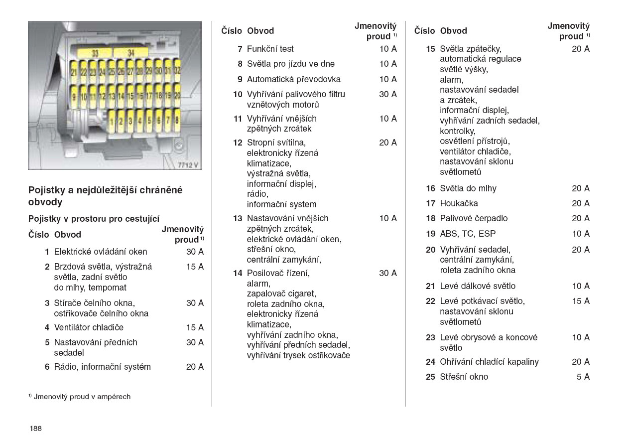

Nepises jestli mas OA nebo OB, tady mas jednu stranku z navodu pro OB :
Mám samozřejmě MV6 -OB
Tohle jsem potřeboval. Jenom mě zaráží, že v knize "JAK NA TO ?" je to malinko jinak.Spíš úplně jinak, nesedí tam více pojistek, jak zapojení, tak i hodnoty.
Pozice č.: 15 - 15 A zpětné světlomety, zapalovač cigaret, osvětlení odkládací skříňky, automatická převodovka, automatická regulace světlé výšky, regulátor rychlosti, ventilace zadních bočních oken, elektronická pamět polohy sedadel a zrcátek. -toť vše.
Ve tvém seznamu jsou navíc i kontrolky, a osvětlení přístrojů, tak tady mohl být zakopanej pes. JDU NA TO.
Jinak moc díky všem.

Friday 03 November 2006 - 09:15:50 Citovat
Pája napsal ...
Jak na to prilis nebere ohled na nejaky Facelifty a podobny veci ale celkem se da pochopit, ze sem tam se neco v prubehu vyroby muze zmenit a Jak na to nemuze reagovat nebo vse vydavat ve vice variantach ....
Ale symboly a cisla na "vicku" pojistkovky by sedet mely.
