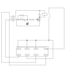

Dovoluji si zde přispět drobným příspěvkem na toto téma.Pustil jsem se sám do výroby tohoto automatu podle návodu na...... Odkaz .....Zvolil jsem až to poslední zapojení.Funguje na poprvé.Je již v autě,PARÁDA.Konektor u Opla nemají, ale dá se koupit pomalu v každé mototechně.Mohu doporučit.Zvládne to každý.Hodně zdaru.

Ještě něco k tomu automatu rozsvěcení světel.Automat mám nastaven na 10 sekund, než zapnu pásy už svítím. U patice mezi pin č.4 a č.5 je možné připojit zelenou ledku, po sepnutí automatu signalizuje rozsvícení světel,ale ta se rože i při normálním rozsvícení.Je třeba doplnit i pojistku F18 aby automat fungoval. Připojuji i laicky nakreslené schéma připojení automatu k zásuvce denního svícení.Zvládnete to já jsem jen obyčejný zámečník. Hodně štěstí.

Jelikoz je pondeli tak ja, jako slaba elktronka , to schvaluji. Presne takhle jsem to zapojil taky. Nekontroloval jsem zapojeni pinu na konektoru, ale schema toho obvodu je v pohode.

Neda mi to neodpovedet pac jsem elektronka:
ano toto zapojeni funguje celkem spolehlive ale jen do te doby nez se unavi kontakty relatka - prepnuti relatka totiz neni napetovym skokem (jako na vypinaci: 0V vypnuto, 12V zapnuto) ale postupnym narustem napeti - tranzistor je v aktivni oblasti a castecne omezi napeti, takze prubeh na relatku neni linearni ale ale spise logaritmicky...
problem je v tom, ze relatko sice ma svoje vlastni spinaci limity (spolehlive sepne az pri cca 8-10V) ale tato energie (napeti) na sepnuti je slabsi oproti plnym 12V - proto preklopeni neni tak rychle a muze (upozornuji MUZE ale nemusi) dojit k opalovani kontaktu relatka - prece jen 2x55W pri 12V je 9.167A - a tento kontakt muze (opet MUZE) byt casem nespolehlivy (casovy horizont muze byt mesic, rok ale klidne i desitky let) - relatko cvakat sice bude ale svetla se neroznou nebo hure roznou se ale na nizsi napeti a relatku se specou kontakty (cca 5% pripadu) nebo shori (kriticky scenar, pravdepodobnost cca 0.01%)
Monday 07 August 2006 - 10:50:34 Citovat
Příspěvků: 5329
DMCD: děkuji za vysvětlení,ale pro laika je to zajímavé čtení ,asi se budu také muset něco naučit.Ale uvidíme,třeba pak daj lidičky vědět,jak jim to maká.
Tomin
Monday 07 August 2006 - 11:01:07 Citovat
Pomaleho narustu napeti na rele jsem si vedom, ale nebude to tak horke. Vetsina relatek priskoci celkem rychle a to dulezite, tedy vypnuti obvodu, se deje s timto zapojenim rychle. Prave pri vypinani dochazi k opalovani kontaktu z naproste vetsiny, protoze se natahuje oblouk. Pri zapinani se pri napeti 12V zadny moc oblouk nevytvari.
To bude v poho.
