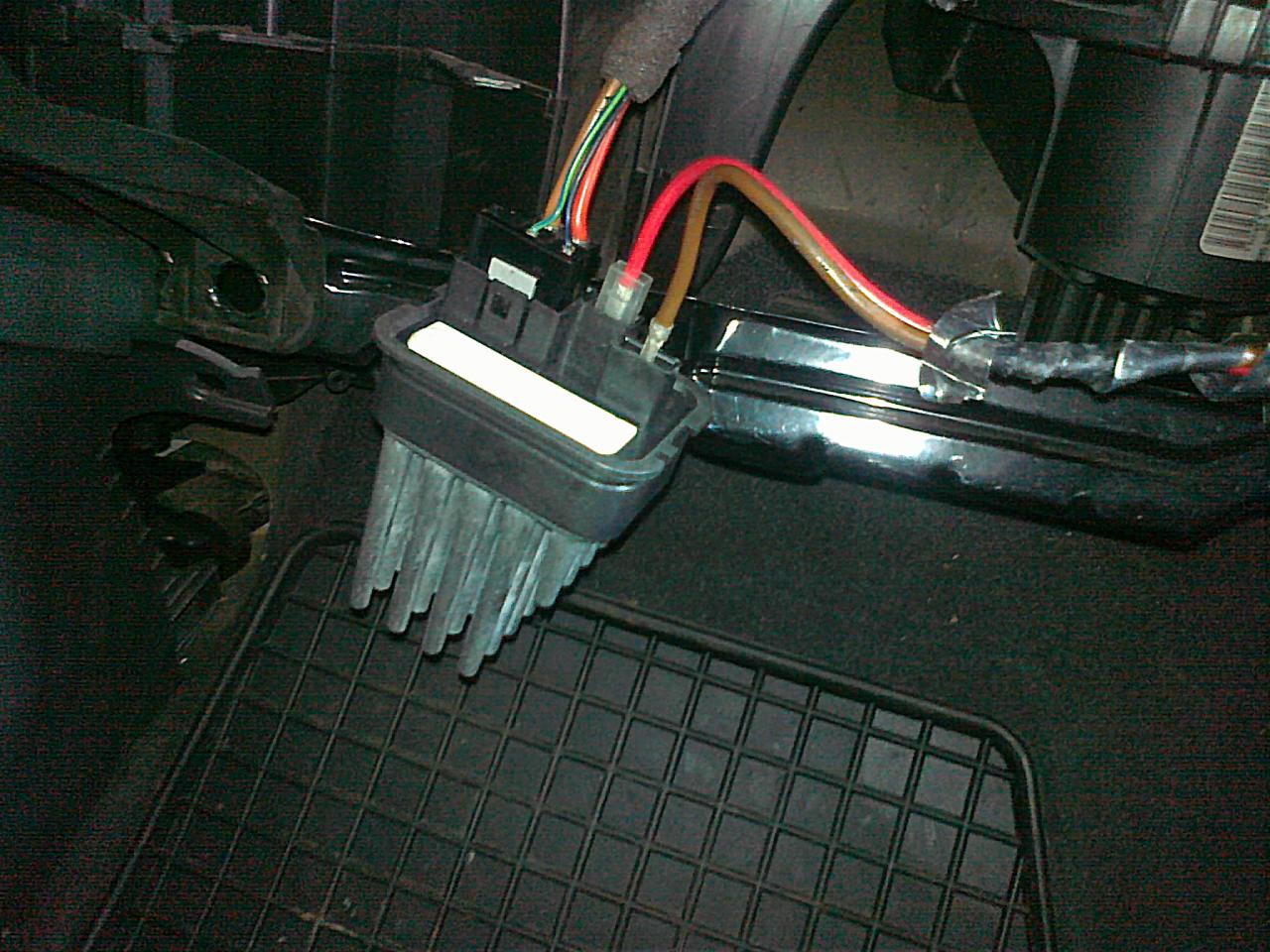

Thursday 26 February 2015 - 19:09:14 Citovat
Jsem toho názoru, že chceš-li ventilátor napíchnout opravdu napřímo (tedy abys jej samotný vyzkoušel, jinak to nemá cenu), budeš jej muset přinejmenším odkrytovat (tedy kaslík spolujezdce a okolí.) A možná u něj někde blízko objevíš (tedy máš-li skutečně digiklimu) i jeho jakýsi řídící modul označovaný jako "ježek". Ten má u digiklimy na starosti jednotlivé rychlosti (stupně) ventilátoru, normální klima má na to předřadný odpor. A i v tom modulu může být zakopána kočka...
P.S. Obrázek je ze ZafB, ale předpokládám, že v Omě bude totéž.
Thursday 12 March 2015 - 07:25:45 Citovat
Mohu potvrdit, že se jedná o vadný regulátor otáček ventilátoru, je to celkem častá závada, případně můžu i jeden nabídnout, rozebírám Omegu na díly
