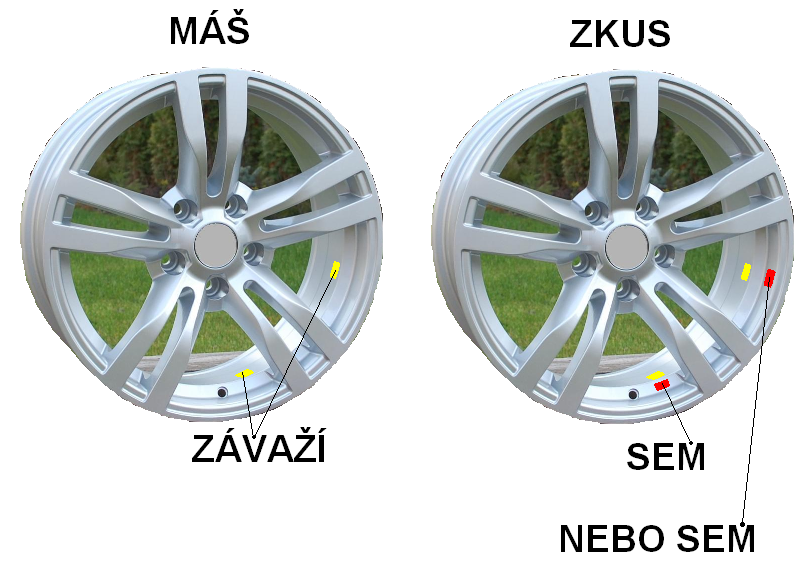

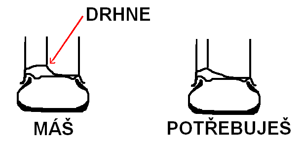

Myslím si že v ET nebude problém tobě šktá závaží zepředu o třmen což znamená že vnitřní průměr disku je prostě v daném místě příliš malý.
1. Sehnat disk s jiným průřezem (profilem) třeba i 16"
2. Elegantní nenákladné řešení - přelepit závaží zvenku disku.
