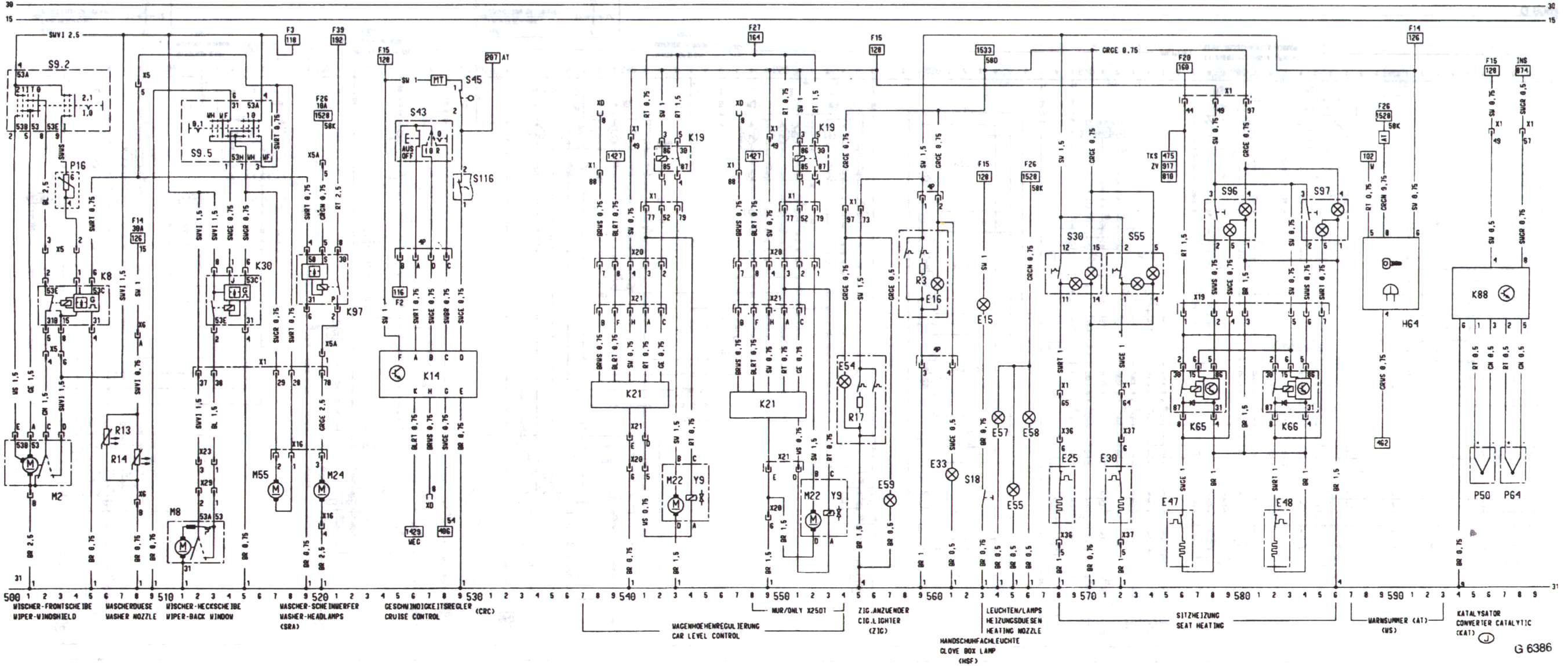

Zdravim vsechny. Mam OB 96 kde mám latkové sedačky a pouze eletricky nastavitelnou vysku sedadla. Nejsou vyhrivane ani s pameti. Sehnal jsem si kozene sedacky s vyhrivanim a pameti bez airbagu, ale co jsem koukal u spolujezdce, tak tam mam pripravu pouze jeden konektor kde je stale +. Chtel bych se zeptat, zda nekdo nemá schema pripojeni vyhrivani od vypinace k sedacce. Kdyz pripojim vypinac vyhrívaní, tak se kontrolka rozsviti, jako ze je zaple vyhrivani. Potreboval bych dotahnout asi toto spinane + z vypinace do sedacky. Nemate nekdo takove schema?
Diky

prikladam schematko
Wednesday 07 September 2011 - 10:54:52 Citovat
To je super. Nahodou popis komponentu bys k tomu nemel?
A schema stmivaciho zrcatka, kdyz uz jses v tom by nebylo?
Opravdu diky za pomoc

Jako blizsi popisek nemam, ale vicemene je vse jasny
X.. - konektory
K.. - ridici logika
S.. - spinace (+nekde kontrolka)
E.. - koncova zarizeni (tady vyhrivani)
barvy dratu jsou taky jasny ze skratek a kam vedou na tech konektorech je tam tez
stmivany zrcatko myslis, jako elektricky ovladane vnitrni? jinak stmivany jsem nenasel, jen prave to ovladany, dle pameti sedacek
