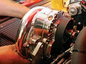

nevím od koho Steinmetz používá kompresory, ale já osobne bych šel do neceho od Vortechu nebo Eatonu. Na motor X30XE (pro omegu) bych použil centrifugálni kompresor (delají jej napr.: Paxton, Vortex, ASA, ProCharger)
a cena se pohybuje mezi 10k - 20k kc dle stavu.

co se tyce tech clanku, tak mas pravdu...nikde nic neni. Clovek se s tim ale nesmi smirit a musi se ptat a hledat atd. Trochu jsem prolezl weby zabyvajici se tematikou kompresoru a studoval jsem. Par informaci jsem nasel, ale co a jak presne udelat bohuzel nikde neni. Jety kompresor se da u nas sehnat od 10-20k kc jak jsem jiz psal, ale presne nevim. Nemam tolik tak jsem se ani neptal jestli nekdo ma a za kolik by byl. Jde o to, nasetrit tak cca 15k na kompresor, pak najit nekoho sikovneho kdo Ti vyrobi ten drzak (vetsinou za flasku), pak to tam nasadit a zacit laborovat s hadicema. Dalsi vec je sehnat remen (bud na zakazku nebo to cele prizpusobis remenu ktery mas. Jo, pak potrebujes dvojtou remenici kliky. Pak by mel prijit na radu intercooler (cca 3k kc), nejak ho dat do narazniku a spojit hadicema / trubkama. Nejhorsi na cele veci je, ze bude potreba upravit ridici jednotku motoru, takze pocitej dalsich 10-20k, no a jeste upravit kompres ve valcich (tudiz upravit hlavy). Pokud budes sikovny a vicemene budes na tom delat sam, tak se jen materialem a vecma okolo dostanes na 50k. A pocitej s tim, ze za vikend to nestihnes !Pj:
