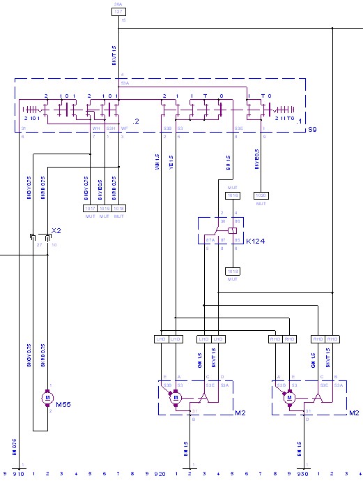

Jeste schema pro Vectru
Obrázek:http://www.opelclubrenbau.cz/e107_files/public/1315375569_1365_FT65676_vectra_.jpg
Spinac steracu, motor prednich steracu a ostrikovac jsou oznaceny stejne jako u Omegy
Rele steracu je K124 a vsechny draty, ktere jdou "jinam" jdou do Multitimeru.

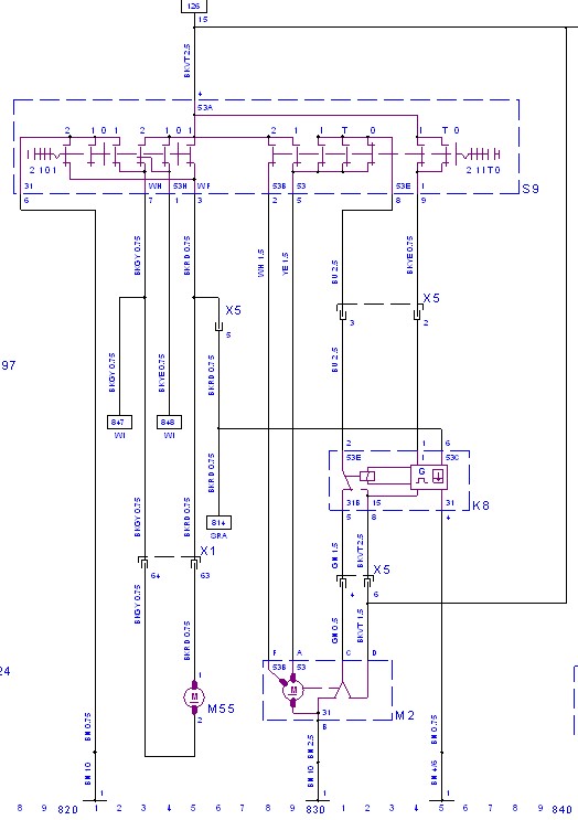

Tady je schema pro MY 2002, nevim jestli predfacelift Omegy to ma stejne.
Obrázek:http://www.opelclubrenbau.cz/e107_files/public/1315375003_1365_FT65676_omega_.jpg
K8 je rele cyklovace
S9 je spinac steracu
M2 je motor steracu celniho skla
M55 je ostrikovac obou skel
